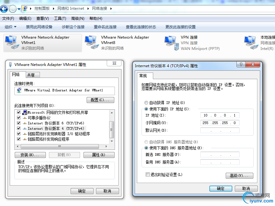

  c-1) win7操作系统,作为外部访问LVS服务器的设备,设置VMnet1的IP地址,如图设置

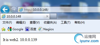

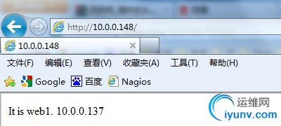

  四、测试
  接下来做高可用性测试&故障切换测试......

  从以上可以看出,Keepalived监控模块检测到10.0.0.139这台主机出现故障后,将些web2从集群系统中剔除掉了。 此时访问http://10.0.0.148只能看到web1了)

  Keepalived监控模块检测到10.0.0.139这台主机恢复正常后,又将此节点加入集群系统中,再次访问就可以访问到web2页面了)
