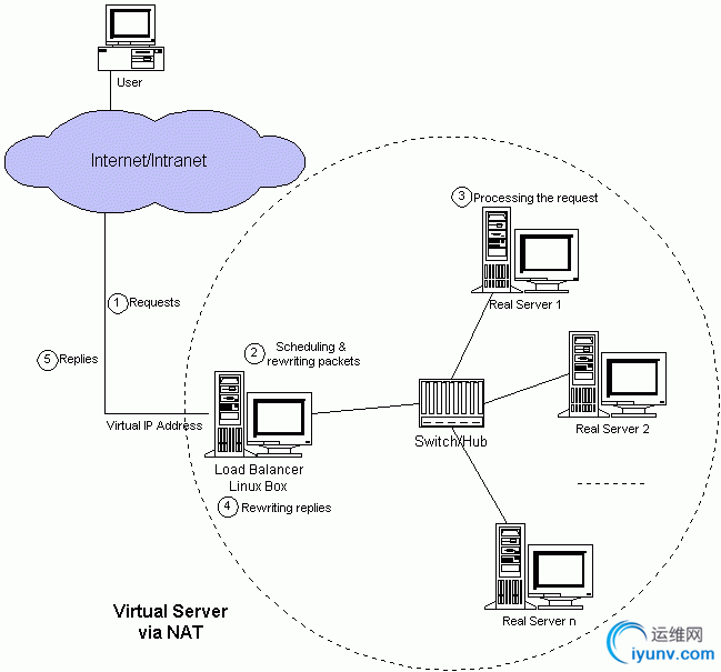

  VS/NAT原理图:

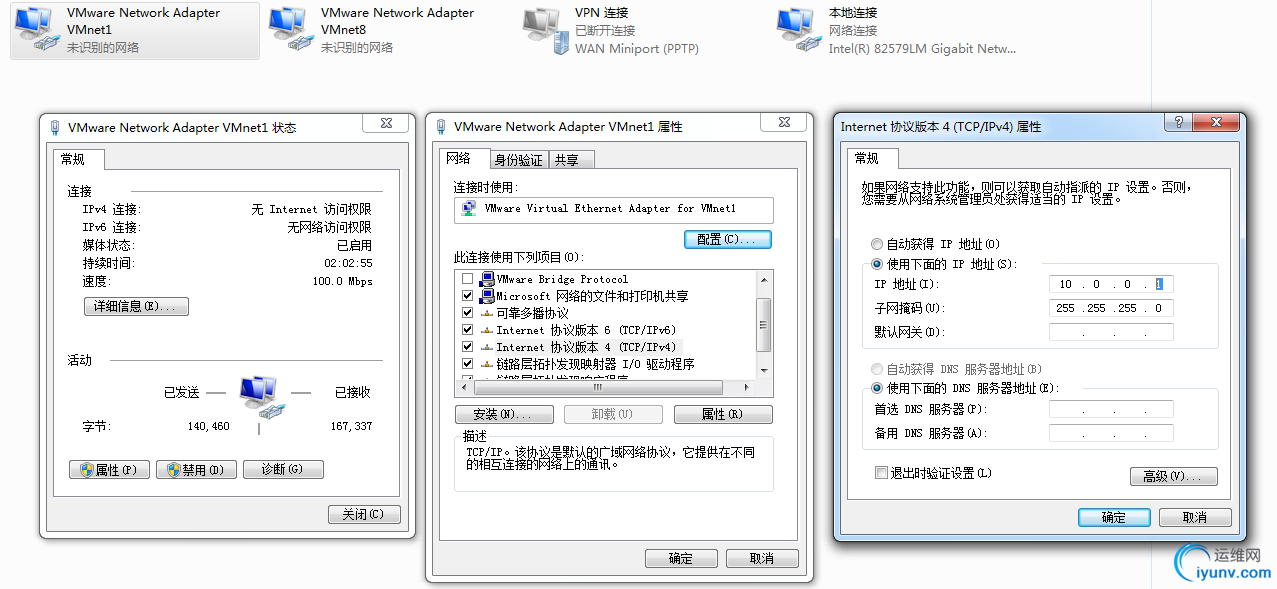

  c-1) win7操作系统,作为外部访问LVS服务器的设备,设置VMnet1的IP地址,如图设置

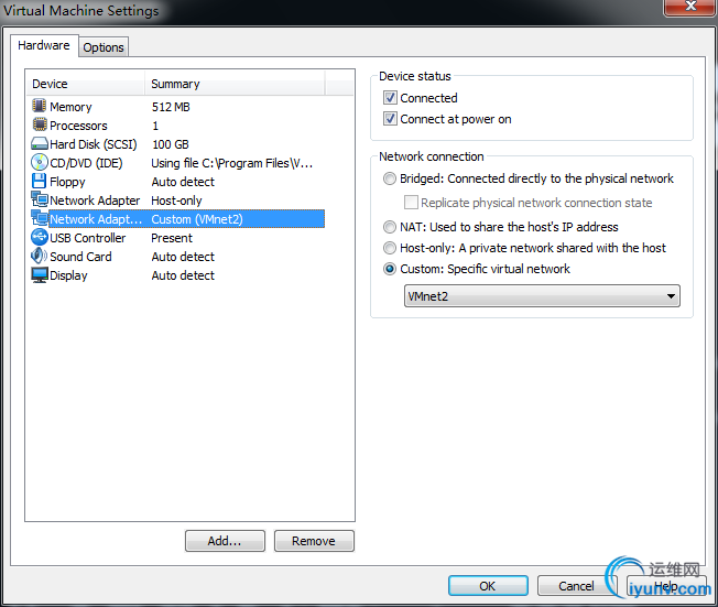

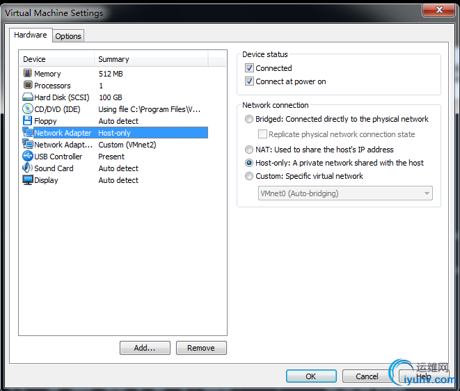

  c-2-1)LVS MASTER 服务器的网卡设置,需要2块网卡连接,如图所示
  c-2-2)LVS Backup 服务器的网卡设置,需要2块网卡连接,如图所示

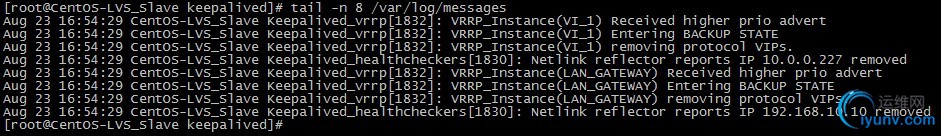

  模拟故障,将CentOS-LVS_MASTER上的keepalived服务停掉,然后观察CentOS-LVS_BACKUP上的日志,信息如下
  从日志中可知,主机出现故障后,备机立刻检测到,此时备机变为MASTER角色,并且接管了主机的虚拟IP资源,最后将虚拟IP绑定在etho设备上。
  将CentOS-LVS_MASTER 上的keepalived服务开启后,CentOS-LVS_BACKUP的日志状态。
  从日志可知,备机在检测到主机重新恢复正常后,释放了虚拟IP资源重新成为BACKUP角色
