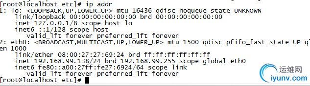

  使用ip addr 查看虚拟ip是否已绑定,
  Node1的结果:
  Node0的结果:
  可以看到Node1在接管着虚拟ip(VIP)。
