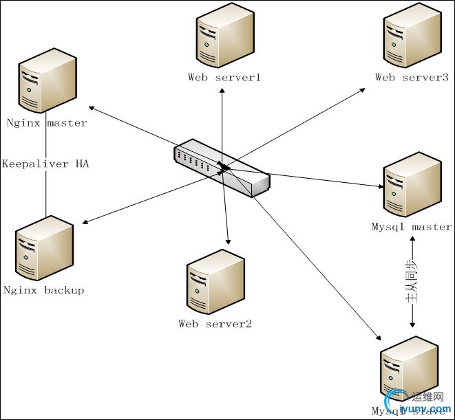

  一,首先说明一下网络拓扑结构:
1,Nginx 反向代理Server(HA)
     ①Nginx master:192.168.1.157
     ②Nginx backup:192.168.1.158
      虚拟IP统一为:192.168.1.110
2,web服务器:
     192.168.1.160 ,192.168.1.161,192.168.1.162      即web服务器,已配置好 Tomcat(Jboss等皆可)和java程序
3,mysql 数据库Server
     mysql主从服务器
二,Nginx安装配置
