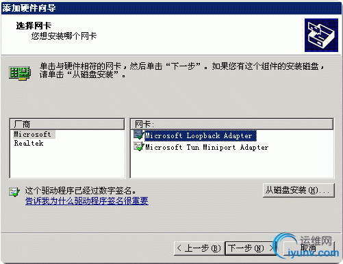

      1.在控制面板里添加一个硬件设备, Microsoft Loopback Adapter ,如下图:
  2.设置ip为vip,掩码随意:

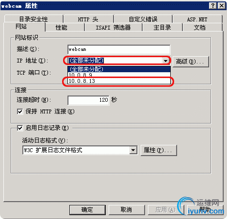

  这样在‘网上邻居’上看相应Microsoft Loopback Adapter 的IP MASK就变成了255.255.255.255。然后在IIS的相应站点下配置IP地址,可使用VIP地址或使用‘全部未分配选项’。如下图:
      这样配置就完成了,之后用:
      c:\>telnet 10.0.8.13 80和c:\>telnet 10.0.8.12 80  看一下配置是否已正常启用。

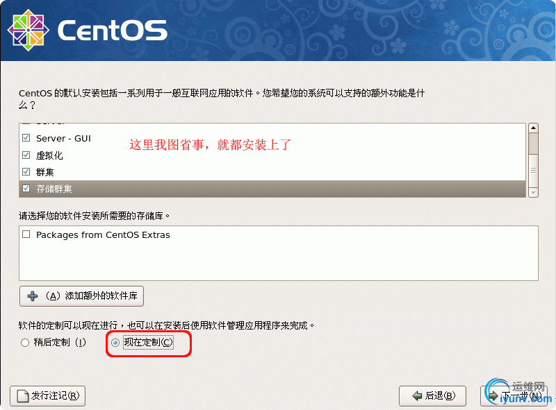

  这样就完成了windows服务器的配置工作。在介绍如何如何安装配置LVS和KEEPALIVED之前,先要说明一下在虚拟机安装CENTOS时要注意的几个问题,如下:

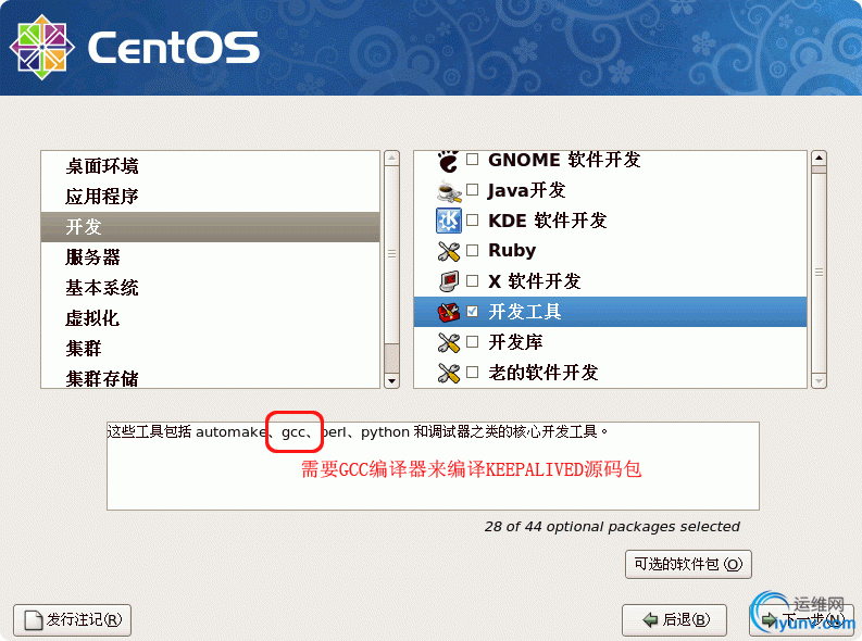

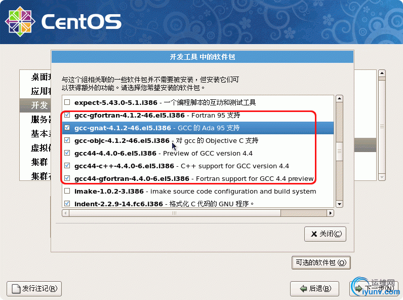

  1.因为Keepalived需要gcc工具来编译所以要在安装时定制一下安装组件,如下:

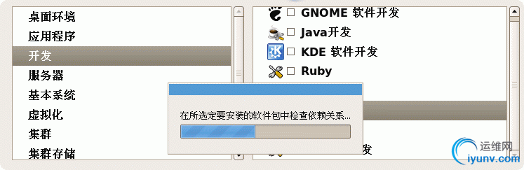

  然后安装程序会检验相应组件依赖性
