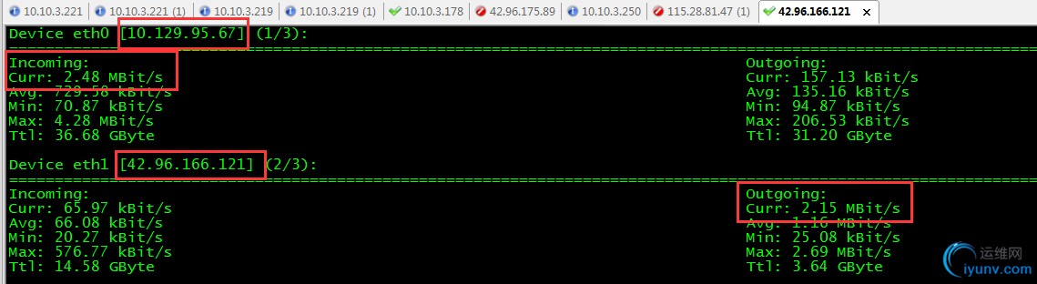

  未开启下载ECS主机流量:
  外网流出:25.10 kBit/s
  内网流入:99.50 kBit/s
  开启下载ECS主机流量:
  外网流出:2.15 MBit/s
  内网流入:2.48 MBit/s
  在下载文件时ECS主机用Haproxy内网代理到OSS存储拿到文件,然后再用外网将拿到的文件返回给客户端,由于是内网连接到OSS存储所以OSS存储不产生费用,流量走的是ECS主机的带宽。。
