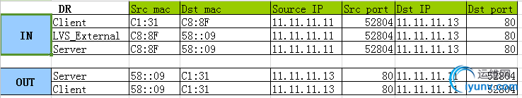

LVS DR 模式:
  Summary:
  DR模式是效率最高的一种,对于每个请求LVS把目的mac改成从RS中选择的机器的mac,再将修改后的数据帧在与服务器组的局域网上发送。
  但是局限性是LVS机器需要和RS至少能有一个网卡同在一个VLAN下面,这样限制了DR模式只能在比较单一的网络拓扑下使用。
  优点:
  1. 响应报文直接从后端服务器返回给客户,吞吐量同TUN模式差不多,或更高
  缺点:
  1. 真实服务器需要同负载调度器在同一个网段
  2. 需要为每个后台服务器配置一个公网IP,占用公网IP多。
  3. 服务器暴露在外,不安全。
  与APV优缺点比较:
  1. 类似于APV的三角传输模式。
  2. APV可以将RS保护在后台,LVS的RS会暴露在外面。
  3. APV: 客户端,APV,RS可以在不通网段;
  LVS: 客户端,LVS,RS都要在同一网段。
  4. 由于DR的模式设计,LVS的性能可能会比APV要高。
  工作过程:
  当一个client发送一个WEB请求到VIP,LVS服务器根据VIP选择对应的real-server的Pool,根据算法,在Pool中选择一台Real-server,LVS在hash表中记录该次连接,
  然后将client的请求包发给选择的Real-server,最后选择的Real-server把应答包直接传给client;当client继续发包过来时,LVS根据更才记录的hash表的信息,
  将属于此次连接的请求直接发到刚才选择的Real-server上;当连接中止或者超时,hash表中的记录将被删除。

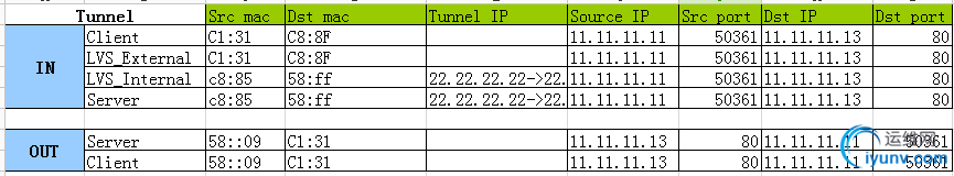

LVS TUNNEL 模式:
  Summary:
  采用NAT模式时,由于请求和响应的报文必须通过调度器地址重写,当客户请求越来越多时,调度器处理能力将成为瓶颈。
  为了解决这个问题,调度器把请求的报文通过IP隧道转发到真实的服务器。
  真实的服务器将响应处理后的数据直接返回给客户端。
  这样调度器就只处理请求入站报文,由于一般网络服务应答数据比请求报文大很多,采用VS/TUN模式后,
  集群系统的最大吞吐量可以提高10倍。
  优点:
  1. 由于通过IP Tunneling 封装后,封装后的IP包的目的地址为Real-server的IP地址,
  那么只要Real-server的地址能路由可达,Real-server在什么网络里都可以,这样可以减少对于公网IP地址的消耗。
  缺点:
  因为要处理IP Tunneling封装和解封装的开销,那么效率不如DR模式。
  与APV优缺点比较:
  1. 类似于APV的三角传输模式。
  3. 由于DR的模式设计,LVS的性能可能会比APV要高。
  工作过程:
  1)客户请求数据包,目标地址VIP发送到LB上。
  2)LB接收到客户请求包,进行IP Tunnel封装。即在原有的包头加上IP Tunnel的包头。然后发送出去。
  3)RS节点服务器根据IP Tunnel包头信息(此时就又一种逻辑上的隐形隧道,只有LB和RS之间懂)收到请求包,然后解开IP Tunnel包头信息,得到客户的请求包并进行响应处理。
  4)响应处理完毕之后,RS服务器使用自己的出公网的线路,将这个响应数据包发送给客户端。源IP地址还是VIP地址。

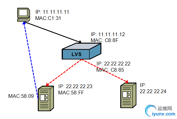

  [Topo]
  client: IP:11.11.11.11
  LVS:  VIP:11.11.11.12
  |IP:22.22.22.22
  nginx1  nginx2
  IP:22.22.22.23  IP: 22.22.22.24

  两个client: IP:11.11.11.11/11.11.11.2
  |IP:22.22.22.22
  nginx1  nginx2
[LVS] NAT mode with WLC method.

  [Topo]
  |IP:22.22.22.22
  nginx1  nginx2

  [Topo]
  Internet
  |------cache array
  DH               DH
  Access            Access
  Network1          Network2
