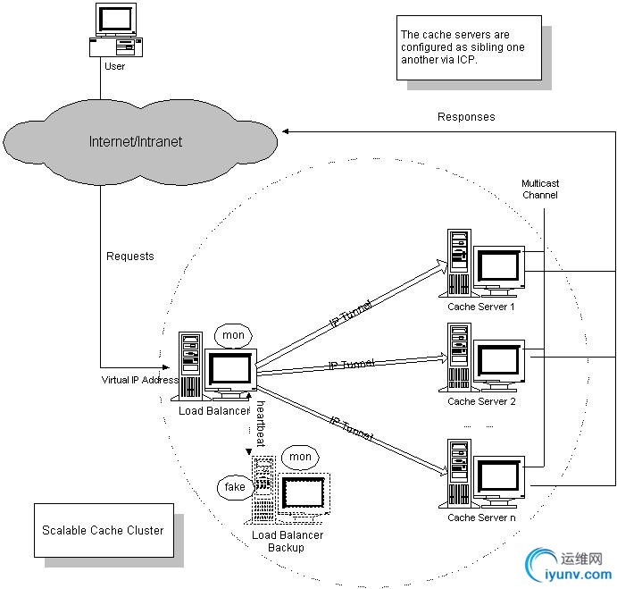

  5.可伸缩Cache服务
  有效的网络Cache系统可以大大地减少网络流量、降低响应延时以及服务器的负载。但是,若Cache服务器超载而不能及时地处理请求,反 而会增加响应延时。所以,Cache服务的可伸缩性很重要,当系统负载不断增长时,整个系统能被扩展来提高Cache服务的处理能力。尤其,在主干网上的 Cache服务可能需要几个Gbps的吞吐率,单台服务器(例如SUN目前最高端的Enterprise 10000服务器)远不能达到这个吞吐率。可见,通过PC服务器集群实现可伸缩Cache服务是很有效的方法,也是性能价格比最高的方法。
  基于LVS的Cache集群的体系结构如图4所示:第一层是负载调度器,一般采用IP负载均衡技术,可以使得整个系统有较高的吞吐率; 第二层是Cache服务器池,一般Cache服务器放置在接近主干Internet连接处,它们可以分布在不同的网络中。调度器可以有多个,放在离客户接 近的地方。
图4:基于LVS的Cache集群
  IPVS负载调度器一般使用IP隧道方法(即VS/TUN方法,将在以后文章中详细叙述),来架构Cache集群系统,因为Cache服务器可能被 放置不同的地方(例如在接近主干Internet连接处),而调度器与Cache服务器池可能不在同一个物理网络中。采用VS/TUN方法,调度器只调度 Web Cache请求,而Cache服务器将响应数据直接返回给客户。在请求对象不能在本地命中的情况下,Cache服务器要向源服务器发请求,将结果取回,最 后将结果返回给客户;若采用NAT技术的商品化调度器,需要四次进出调度器,完成这个请求。而用VS/TUN方法(或者VS/DR方法),调度器只调度一 次请求,其他三次都由Cache服务器直接访问Internet完成。所以,这种方法对Cache集群系统特别有效。
  Cache服务器采用本地硬盘来存储可缓存的对象,因为存储可缓存的对象是写操作,且占有一定的比例,通过本地硬盘可以提高I/O的访 问速度。Cache服务器间有专用的多播通道(Multicast Channel),通过ICP协议(Internet Cache Protocol)来交互信息。当一台Cache服务器在本地硬盘中未命中当前请求时,它可以通过ICP查询其他Cache服务器是否有请求对象的副本, 若存在,则从邻近的Cache服务器取该对象的副本,这样可以进一步提高Cache服务的命中率。
  为150多所大学和地区服务的英国国家JANET Web Cache网在1999年11月用以上LVS结构实现可伸缩的Cache集群[8],只用了原有50多台相互独立Cache服务器的一半,用户反映网络速 度跟夏天一样快(学生放暑假)。可见,通过负载调度可以摸平单台服务器访问的毛刺(Burst),提高整个系统的资源利用率。
