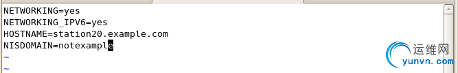

4.      为了确保你的配置能在重启后保存,在/etc/sysconfig/network文件中写入
5.      vim /etc/sysconfig/network/ 在配置文件中加入 NISDOMAIN=notexample

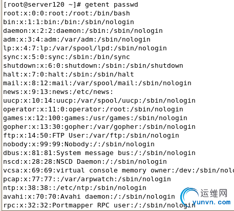

9.      这个只是提供一个身份认证或者名称的信息,因为NIS没有和NSS或者是PAM进行关联,为了确认这一点,执行getent passwd,你只能看到本地用户,而没有NIS用户

12.再次执行getent passwd 会显示本地用户和NIS用户
13.当执行gentent passwdroot的时候按照配置文件中写的,会先在本地找root,然后到NIS服务器上找root,然后返回root的信息。

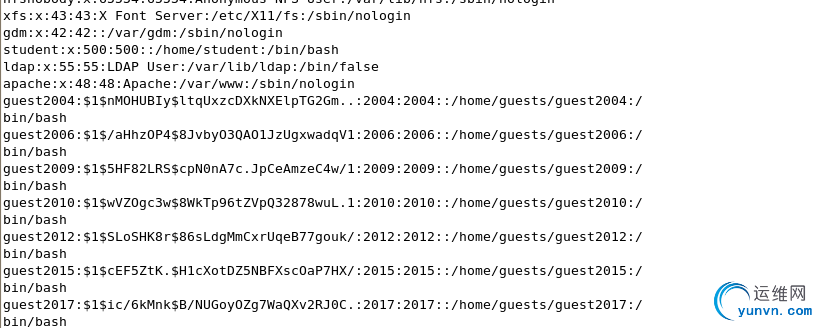

然后执行getent passwd可以看到可用账户的密码的hash值,当这些hash值在/etc/passwd中的时候,pam_unix.so模块也能用来进行身份认证
NIS用户可以更改NIS客户端的密码,但是NIS客户端不能更改 NIS用户密码
