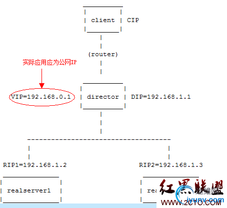

配置LVS-NAT
  这里以HTTP服务为例,前端服务器配置VIP向外响应来自客户的请求,后端两台REALSERVER运行WEB服务,首先在后端的两台web上面配置相同的网页,设置网关都指向前端服务器的DIP
在director上面的配置
echo 1 >proc/sys/net/ipv4/ip_forward 打开路由转发
ipvsadm -A -t 192.168.0.1:80 -s rr 定义一个集群服务,这个VIP在实际应用中应该是外网地址
ipvsadm -a -t 192.168.0.1:80 -r 192.168.1.2 -m
ipvsadm -a -t 192.168.0.1:80 -r 192.168.1.3 -m 添加两台REALSERVER
查看ipvsadm -L -n
ipvsadm -E -t 192.168.0.1:80 -s wlc 设置算法为wlc
ipvsadm -e -t 192.168.0.1:80 -r 192.168.1.2 -m -w 4 设置权重为4,即1.2服务器的性能是1.3服务器的4倍
ab -c -n 10000 http://192.168.0.1/index.html 用ab命令做测试
watch -n 1 'ipvsadm -L -n' 每秒刷新一次来查看状态变化,可以看到1.2服务器的响应数基本上为1.3服务器的4倍

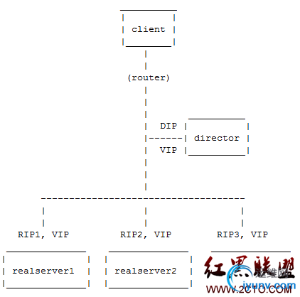

配置LVS-DR
  在如上图的VS/DR或VS/TUN应用的一种模型中(所有机器都在同一个物理网络),所有机器(包括Director和RealServer)都使用了一个额外的IP地址,即VIP。
当一个客户端向VIP发出一个连接请求时,此请求必须要连接至Director的VIP,而不能是RealServer的。因为,LVS的主要目标就是要Director负责调度这些连接请求至RealServer的。因此,在Client发出至VIP的连接请求后,只能由Director将其MAC地址响应给客户端(也可能是直接与Director连接的路由设备),而Director则会相应的更新其ipvsadm table以追踪此连接,而后将其转发至后端的RealServer之一。
如果Client在请求建立至VIP的连接时由某RealServer响应了其请求,则Client会在其MAC table中建立起一个VIP至RealServer的对就关系,并以至进行后面的通信。此时,在Client看来只有一个RealServer而无法意识到其它服务器的存在。
为了解决此问题,可以通过在路由器上设置其转发规则来实现(静态的MAC-IP绑定)。当然,如果没有权限访问路由器并做出相应的设置,则只能通过传统的本地方式来解决此问题了。

配置拓扑如下图:

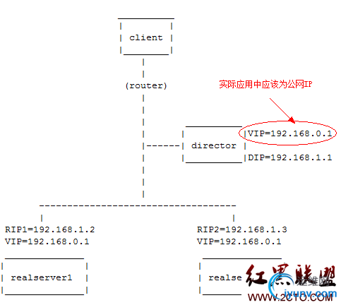

  1.DIP要配置在接口上,VIP要配置在接口别名上
在前端服务器上的配置(配置VIP)
ifconfig eth0:0 $192.168.0.1 broadcast $192.168.0.1 netmask 255.255.255.255 up
route add -host $192.168.0.1 dev eth0:0
route add -host $192.168.1.1 dev eth0
echo 1 >/proc/sys/net/ipv4/ip_forward
2.在REALSERVER上面的配置
RIP要配置在接口上,VIP要配置在lo的别名上
定义内核参数,禁止响应对VIP的ARP广播请求
echo 1>/proc/sys/net/ipv4/conf/lo/arp_ignore
echo 1>/proc/sys/net/ipv4/conf/all/arp_ignore
echo 2>/proc/sys/net/ipv4/conf/lo/arp_announce
echo 2>/proc/sys/net/ipv4/conf/all/arp_announce
配置VIP
ifconfig lo:0 $192.168.0.1 broadcast $192.168.0.1 netmask 255.255.255.255 up
route add -host 192.168.0.1 dev lo:0 确保如果请求的目标IP是$VIP,那么让出去的数据包的源地址也显示为$VIP
3.在前端服务器配置并启动服务
ipvsadm -A -t 192.168.0.1:80 -s wlc
ipvsadm -a -t 192.168.0.1:80 -r 192.168.1.2 -g -w 4
ipvsadm -a -t 192.168.0.1:80 -r 192.168.1.3 -g -w 2
ipvsadm -L -n
