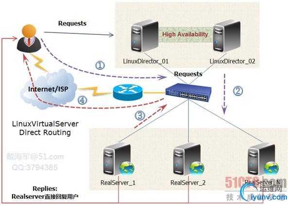

  为了阐述方便,我根据官方原理图另外制作了一幅图,如下图所示:VS/DR的体系结构:
  我将结合这幅原理图及具体的实例来讲解一下LVS-DR的原理,包括数据包、数据帧的走向和转换过程。
  官方的原理说明:Director接收用户的请求,然后根据负载均衡算法选取一台realserver,将包转发过去,最后由realserver直接回复给用户。

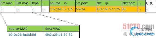

  ① client向目标vip发出请求,Director接收。此时IP包头及数据帧头信息如下:
  ② VS根据负载均衡算法选择一台active的realserver(假设是192.168.57.122),将此RIP所在网卡的mac地址作为目标mac地址,发送到局域网里。此时IP包头及数据帧头信息如下:

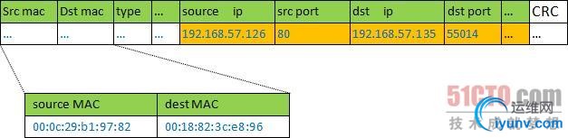

  ③ realserver(192.168.57.122)在局域网中收到这个帧,拆开后发现目标IP(VIP)与本地匹配,于是处理这个报文。随后重新封装报文,发送到局域网。此时IP包头及数据帧头信息如下:
  ④ 如果client与VS同一网段,那么client(192.168.57.135)将收到这个回复报文。如果跨了网段,那么报文通过gateway/路由器经由Internet返回给用户。
