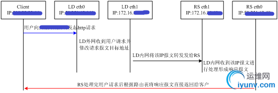

  公司的前端接入使用了LVS的模式,client请求vip后,LD将请求提交给我们后端的RS服务器,此时RS经过处理后把报文通过外网直接返回给client,这个过程涉及到一个问题,就是RS在返回用户数据包之前,添加16bytes的VIP地址头。
  关键分析:
  目前公司所使用的服务器网卡默认的MTU值是1500,而目前大多数设备也使用该数值。RS服务器处理数据包后,网卡的MTU是1500,而此时RS还需要在该包前加上VIP的地址头,此时包长度为1516,超出了大部分设备的MTU值,也就是很多超过1500的包会被拆分成多个数据包,导致很多数据碎片,增加丢包率,对服务器性能和用户体验所有影响。
  解决方案:
  修改外网网卡eth0的mtu值为1480,此时加上vip地址后,就不会超过1500bytes这个网络上的默认值。
  # /sbin/ifconfig eth0 mtu 1480,将该配置写入RS初始化脚本。
  在LVS的三种网络拓扑模式里面,只有Tunnle模式是可能需要修改RS的MTU值的。原理是:Tunnel模式将数据分组从LD传送至RS的时候会增加20
个字节长度的IP首部。
