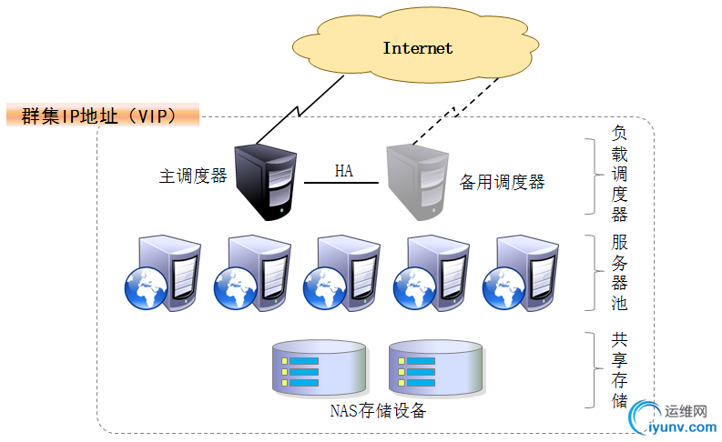

1.2 负戴均衡的分层结构
在典型的负载均衡群集中,包括三个层次的组件:
➣  第一层,负载调度器:这是访问整个群集系统的唯一入口,对外使用所有服务器共有的VIP(Virtual\p,虚拟IP)地址,也称为群集1P地址.通常会配置主,备两台调度器实现热备份,当主调度器失效以后平滑替换至备用调度器,确保高可用性。
➣  第二层,服务器池:群集所提供的应用服务(如HTTP、FTp)由服务器池承担,其中的每个节点具有独立的RIP(Real\P,真实\p)地址,只处理调度器分发过来的客户机请求。当某个节点暂时失效时,负载调度器的容错机制会将其隔离,等待错误排除以后再重新纳入服务器池。
➣  第三层,共享存储;为服务器池中的所有节点提供稳定,一致的文件存取服务,确保整个群集的统二性,在Linux/UNIX环境中,共享存储可以使用NAS设备,或者提供NFS(NetworkFileSystem,网络文件系统)共享服务的专用服务器。

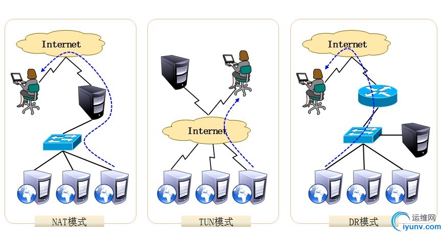

1.3 负载均衡的工作模式
关于群集的负载调度技术,可以基于IP端口,内容等进行分发,其中基于IP的负载调度是效率最高的。基于IP的负载均衡模式中,常见的有地址转换,IP隧道、直接路由这三种工作模式:
➣  地址转换(Netwo出AddressTranslat旧n):简称NAT模式,类似于防火墙的私有网络结构,负载调度器作为所有服务器节点的网关,即作为客户机的访问入口,也是各节点回应客户机的访问出口。服务器节点使用私有IP地址,与负载调度器位于同一个物理网络,安全性要优于其他两种方式。
➣  IP隧道(IPTunnel):简称TUN模式,采用开放式的网络结构,负载调度器仅作为客户机的访问入口,各节点通过各自的Internet连接直接回应客户机,而不再经过负载调度器。服务器节点分散在互联网中的不同位置,具有独立的公网IP地址,通过专用IP隧道与负载调度器相互通信。
➣  直接路由(DirectRout旧g);简称DR模式,采用半开放式的网络结构,与TUN模式的结构类似,但各节点并不是分散在各地,而是与调度器位于同一个物理网络。负载调度器与各节点服务器通过本地网络连接,不需要建立专用的IP隧道。
以上三种工作模式中,NAT方式只需要一个公网IP地址,从而成为最易用的一种负载均衡模式,安全性也比较好,许多硬件负载均衡设备就是采用这种方式;相比较而言,DR模式和TN模式的负载能力更加强大、适用范围更广,但节点的安全性要稍差一些。

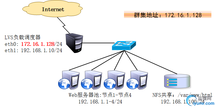

1)准备案例环境
在NAT模式的集群中,LVS负载调度器是所有节点访问Internet的网关服务器,其外网地址172.16.16.172同时也作为整个集群的VIP地址。LVS调度器具有两块网卡,分别连接外网和内网:
网络拓扑:
