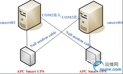

  两个Stonith设备
  两个Stonith设备的拓扑图如下
  连接完毕后,在/etc/ha.d/ha.cf文件中加入下列内容即可
stonith_host   smart403   apcsmart   smart404   /dev/ttyS1
  stonith_host   smart404   apcsmart   smart403   /dev/ttyS1
第一行表示
通过smart403节点利用与stonith设备相连的com1 (STONITH装置相连接的Linux设备名称。可以使用stonith –h指令查询各装置的参数用法。)通过stonith设备apcsmart(stonith –h指令的列表中可以查到APC Smart UPS 的装置名称为apcsmart)关闭smart404节点
第二行表示
smart403可以藉由连接于COM2接头上的apcsmart装置,将smart404关机,与第一行相反。
有些STONITH装置必须使用密码才能连线,如果将密码设置在ha.cf文件中,最好将该文件的权限设置为600(#chmod /etc/ha.d/ha.cf),修改权限使其他人不可读取。如果泄密,任何人都可以随意关闭另一部服务器。
使用STONITH功能必须小心双方同时发出关机指令,导致两部服务器一起关机的情形。有些共享的STONITH装置可以设定为一次只接受一台主机的指 令,如此便能避免此问题发生。或者也可以开启两部服务器的ha.cf档案,在“deadtime”项目设定不同的时间,例如主要服务器上设定为180秒, 而备份服务器则为120秒,让两者判定对方【死亡】的时间不一致,也能避免这个情形的发生。
