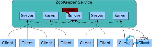

  ZooKeeper Service
  这些组成ZooKeeper服务的服务器必须彼此之间知道对方的存在. 他们维护了一个内存中的状态图, 并将事务日志以及快照做持久化存储. 只要大部分的服务器是可用的, ZooKeeper的服务就可用
  客户端连接到单独的ZooKeeper服务器. 客户端维护了一个TCP连接, 它用来发送请求, 获取响应, 获取观察时间(watch events), 发送心跳检测. 如果这个TCP连接中断了, 客户端会连接到另一个服务器.

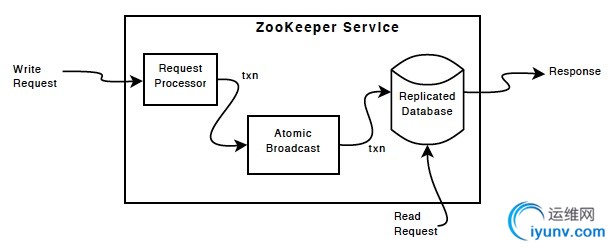

  ZooKeeper组件图展现了ZooKeeper服务的高级组件. 通过请求处理器, 组成ZooKeeper服务的每个服务器都会复制组件的副本.
  ZooKeeper Components
  这个冗余数据库是一个包含了整个数据树的内存数据库. 更新日志会被记录到硬盘中, 以用于恢复时使用, 而写操作在他们被应用到内存数据库之前, 会被序列化到硬盘中.
  客户端的读请求服务是由服务器数据库的本地副本提供的.改变服务状态的请求, 写请求, 则由一个一致性协议进行处理.
  一致性协议规定, 所有的写请求都会被转发到同一个叫领袖(Leader)的服务器. 剩下的服务器叫做随从(Follower), 他们从领袖接收命令, 并进行一致性的消息传递. 消息层在出故障时会重新选举领袖, 并将随从与领袖同步.
  ZooKeeper使用一个自定义的原子消息协议.因为消息层是原子的, 所以ZooKeeper保证了本地副本的正确性. 当领袖接收到一个写请求, 他会计算系统状态来决定何时执行写请求, 并将其转化为一个捕获这个新状态的事务.

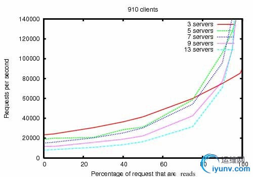

  ZooKeeper性能很高. 从ZooKeeper开发组在雅虎的调查就能看出来(参见 ZooKeeper Throughput as the Read-Write Ratio Varies). 特别是在读操作远大于写的情况下性能特别好, 这是因为写操作包含了同步所有服务器状态.(读远大于写是协调服务的典型应用)
  这个图的ZooKeeper是3.2版本, 运行环境是至强双核2Ghz, 两块SATA 15K RPM硬盘. 其中一块硬盘专门用于存储ZooKeeper日志. 快照是写入到OS驱动器中. 写和读请求都是1K的大小. "服务器"(Servers)指的是ZooKeeper集群的大小, 他们共同组成了ZooKeeper服务. 另外还有大约30台服务器用来模拟客户端. ZooKeeper集群被设置为领袖不接收客户端请求.

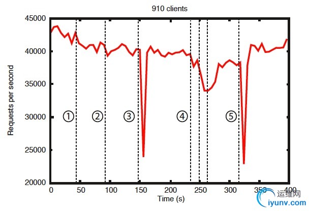

  标准测试程序也表明ZooKeeper是可靠地. Reliability in the Presence of Errors 显示了部署是如何响应不同的故障的. 如下:
  • 随从的故障与恢复
  • 不同随从的故障与恢复
  • 领袖的故障与恢复
  • 两个随从的故障与恢复
  • 另一个领袖的故障与恢复
可靠性
  为了展示系统在遇到故障时的行为, 我们跑了一个7台机器组成的ZooKeeper服务. 我们跑了一个和原来一样的标准测试程序, 但这次将写请求保持在固定的30%, 这是一个保守的期望负载.
  这个图中有几个很重的关注点. 第一, 假如随从出故障并且很快恢复, 尽管出故障了ZooKeeper也能承受很高的吞吐量. 更重要的是系统的领袖选举算法保证了故障恢复够快, 这样吞吐量就不会有实质的下降. 在我们的观察中, ZooKeeper选举领袖的时间低于200ms.最后, 因为随从故障恢复了, ZooKeeper在重新开始处理请求后, 吞吐量又开始提高.
