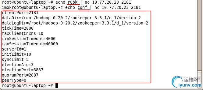

常用命令
ZooKeeper 支持某些特定的四字命令字母与其的交互。它们大多是查询命令,用来获取 ZooKeeper 服务的当前状态及相关信息。用户在客户端可以通过 telnet 或 nc 向 ZooKeeper 提交相应的命令。 ZooKeeper 常用四字命令见下表 1 所示:
表 1 : ZooKeeper 四字命令

下图 1 是 ZooKeeper 四字命令的简单用例:
图 1 : ZooKeeper 四字命令用例

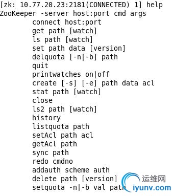

命令行工具:
当启动 ZooKeeper 服务成功之后,输入下述命令,连接到 ZooKeeper 服务:
  • zkCli.sh –server 10.77.20.23:2181
复制代码
连接成功后,系统会输出 ZooKeeper 的相关环境以及配置信息,并在屏幕输出“ Welcome to ZooKeeper”等信息。
输入 help 之后,屏幕会输出可用的 ZooKeeper 命令,如下图 1 所示:
图 1 : ZooKeeper 命令
