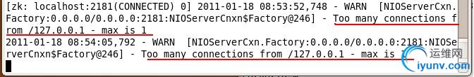

maxClientCnxns
这个操作将限制连接到 ZooKeeper 的客户端的数量,限制并发连接的数量,它通过 IP 来区分不同的客户端。此配置选项可以用来阻止某些类别的 Dos 攻击。将它设置为 0 或者忽略而不进行设置将会取消对并发连接的限制。
例如,此时我们将 maxClientCnxns 的值设置为 1 ,如下所示:
  • #set maxClientCnxns
  • maxClientCnxns=1
复制代码
启动 ZooKeeper 之后,首先用一个客户端连接到 ZooKeeper 服务器之上。然后,当第二个客户端尝试对ZooKeeper 进行连接,或者某些隐式的对客户端的连接操作,将会触发 ZooKeeper 的上述配置。系统会提示相关信息,如下图 1 所示:

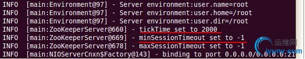

minSessionTimeout 和 maxSessionTimeout
最小的会话超时时间以及最大的会话超时时间。其中,最小的会话超时时间默认情况下为 2 倍的 tickTme 时间,最大的会话超时时间默认情况下为 20 倍的会话超时时间。在启动时,系统会显示相应信息,见下图 2 所示,默认会话超时时间:
图2 :默认会话超时时间
从上图中可以看书, minSessionTimeout 以及 maxSessionTimeout 的值均为 -1 ,现在我们来设置系统的最小会话超时时间以及最大会话超时时间,如下所示:
  • #set minSessionTimeout
  • minSessionTimeout=1000
  • #set maxSessionTImeout
  • maxSessionTimeout=10000
复制代码
在配置 minSessionTmeout 以及 maxSessionTimeout 的值的时候需要注意,如果将此值设置的太小的话,那么会话很可能刚刚建立便由于超时而不得不退出。一般情况下,不能将此值设置的比 tickTime 的值还小。
