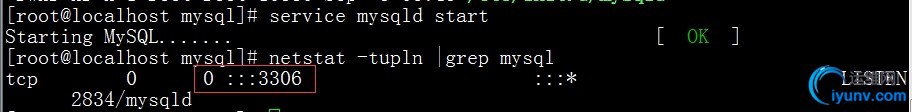

    8)、启动mysql,并查看端口

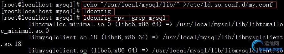

        添加动态链接库:

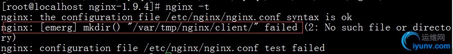

    5)、测试nginx的配置
wKiom1Xqnl-Qh_tQAAFvlPw_TPQ749.jpg     提示缺少目录/var/tmp/nginx/client,创建之后再测试

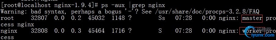

    启动nginx并查看端口和进程

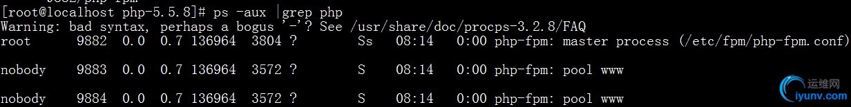

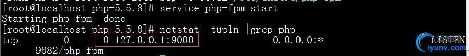

    启动php,并查看端口和进程:

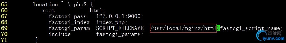

    修改nginx的配置文件,打开65行到71行的注释,并修改目录位置:

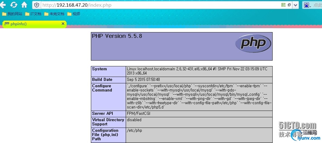

    访问测试(站点IP:192.168.47.20)

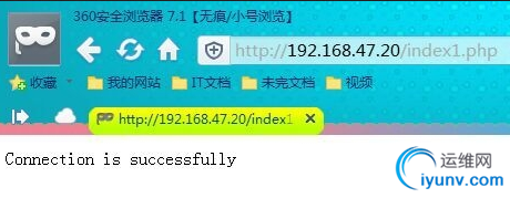

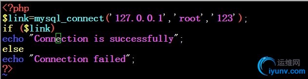

    2)、测试php和nginx和mysql的结合
        在主站点/usr/local/nginx/html下添加测试页面index1.html
        访问测试
