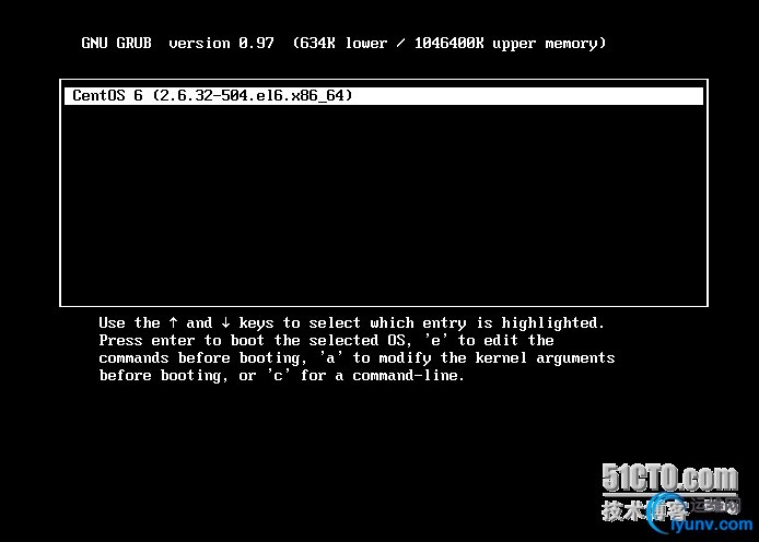

启动系统后按任意键进入菜单项:

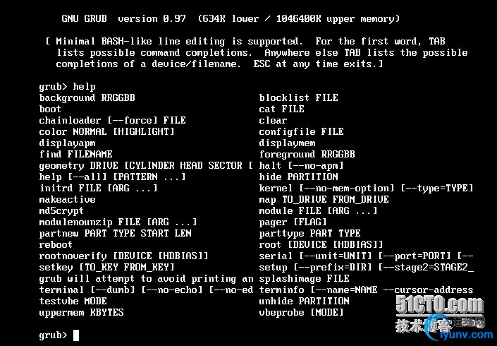

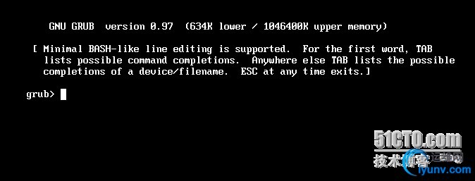

进入grub命令行方式,直接键入c键即可:

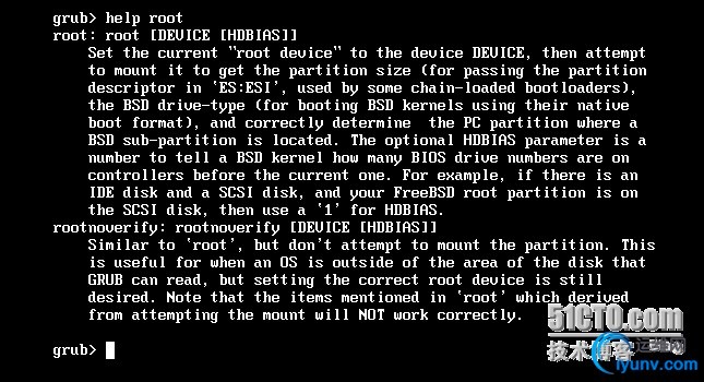

这样就进入grub的命令行模式,键入help可以查看帮助信息

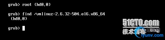

键入 help root 我们可以查看到有关root的信息
root [DEVICE] [HDBIAS]
    #用来设置grub的根设备
find (PATH/TO/FILE)
find命令可以寻找分区设备上的文件,查看文件是否存在,如:
root (hd#,#):
我们还可以通过root (hd#,#)来设定根设备,而不需要每次都指定分区

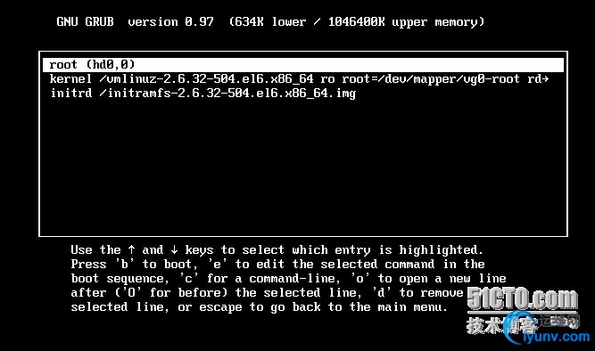

重启系统后,我们直接键入e键即可看到三行信息,即为我们上边介绍的root(hd0,0),kernel,initrd

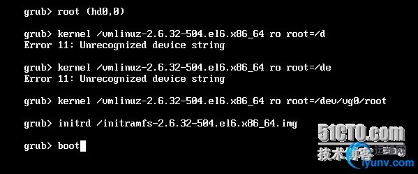

gurb会根据grub读取这三行信息
如果没有这三行信息,我们可以自己设定,键入c命令进入grub模式,设定其实与菜单栏一样,然后键入boot重新启动即可:
#ro为只读,root=/dev/DEVICE根据自己环境而定

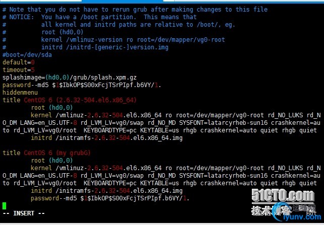

接下来我们复制密码串到配置文件里: /etc/grub.conf里
[iyunv@www ~]#vim /etc/grub.conf
#添加一行 password--md5  后面跟生成的密码串即可

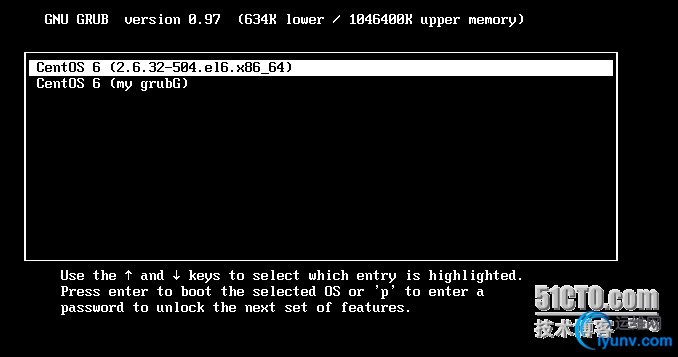

并且添加一条title(标题)来看一下效果,然后加入password密码串:

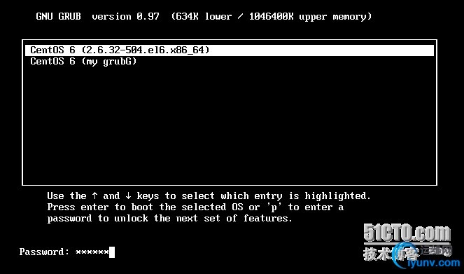

重启,我们就可以看到效果,已经有我们自定义的一条标题(my grubG),多打了一个G,半夜了,有点困啊!
现在我们按e键是没有反应的。。这里提示敲回车选择一个系统或键入p键输入密码:
这里我们键入p键,就会出现password: 输入密码
     回车后。。就又回到正常状态,可以键入e,a,c, 键进行操作

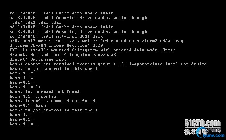

这样bash就启动成功了,exit退出,sync同步一下即可

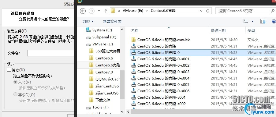

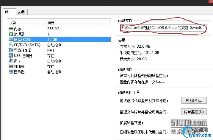

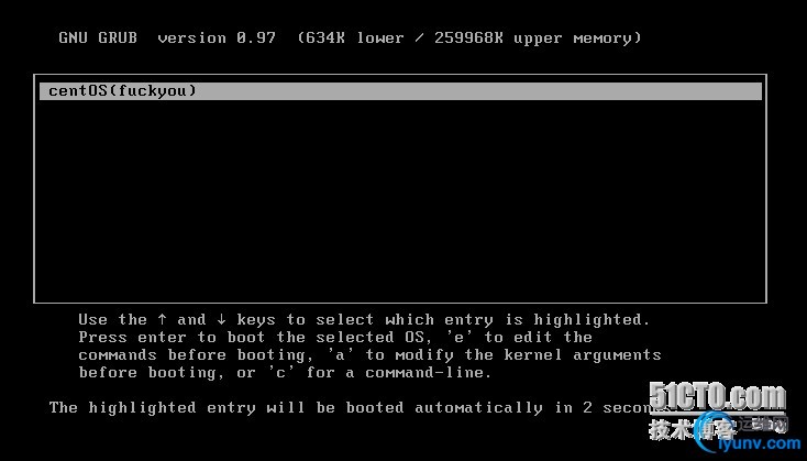

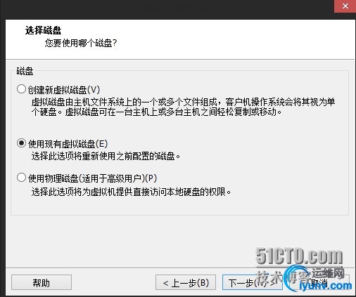

接下来就是测试我们系统的时候了,新建一个虚拟机把我们创建好的文件导入启动:
创建过程中注意这里选择使用现有虚拟磁盘:
记住这个磁盘文件名称。。下边就加入这个文件:
加入磁盘文件后打开虚拟机启动系统
这样就进入了我们自己创建的CentOS系统,大家是不是看到不和谐的东西,(fuck you)标题嘛
这个原因只因为这几天有些很不爽的东西,所以发泄发泄,,,运维嘛!有时候跪下给服务器磕个头还是有必要的。。。
这样回车我们的系统就跑起来了。。。啊。。。
是不是有些朦胧,,这很正常,朦胧过去就是黎明前的曙光。。。。
