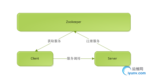

  采用zookeeper的命令服务,采用不同的目录结构存储不同模块不同服务的rmi的url,使用key来对应不同的服务。同时采用zookeeper解决了单点问题。
  当有两个相同的服务注册时,因为采用的是临时有序znode,也会注册成功,客户端在调用时,发现有多个不同url,则会随机调取一个使用。
  当一个服务down时,zookeeper会通知客户端更新url缓存,从而去掉down服务的链接。加入时,也会同步客户端url数据。
  原理图如下:
  1).目录结构
  2).zookeeper调用
  3).分布式调用
