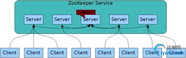

  客户端根据服务器地址随机的选择一个地址进行连接,如果连接出错会连接其他的地址,客户端一直连接这个地址知道这个服务器不可用。客户端发送的指令,所有修改数据的指令都由其连接的服务器发送给LEADER进行处理,查询指令则在其连接的机器上进行。
