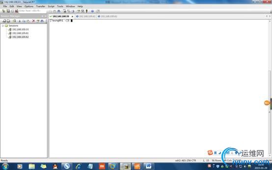

  本次实验的环境为VM station 10 安装三个虚拟机,系统为centOS6.5。IP分别如下图。

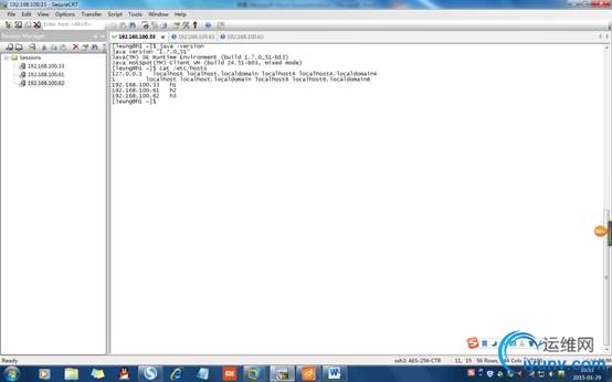

  如下图,三个虚拟机均安装了Java1.7以及配置好了hosts文件。

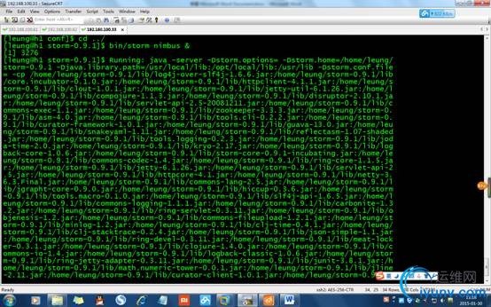

  下载storm-0.9.1,并且配置conf目录中的storm.yaml文件,详细如下图。(下图中supervisor的ports配置是有问题的。端口数字之前需要有空格。)并且分发到每一台机器中。

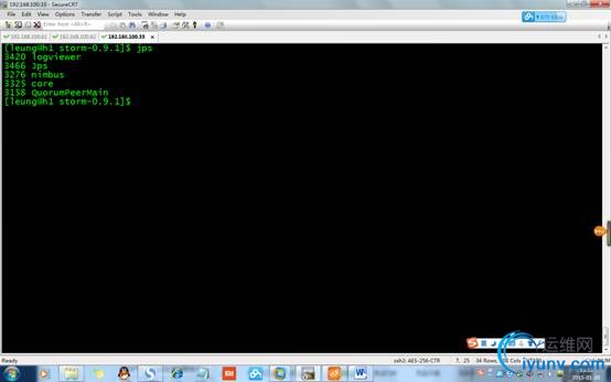

  按照配置文件的指定,在nimbus节点上启动nimbus进程,在另外两个supervisor节点启动supervisor进程。同时在nimbus节点上启动UI以及logviewer进程。使用jps命令查看进程,如图。
