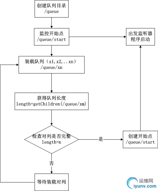

2. 设计思路
  创建一个父目录 /queue,每个成员都监控(Watch)标志位目录/queue/start 是否存在,然后每个成员都加入这个队列,加入队列的方式就是创建 /queue/x(i)的临时目录节点,然后每个成员获取 /queue 目录的所有目录节点,也就是 x(i)。判断 i 的值是否已经是成员的个数,如果小于成员个数等待 /queue/start 的出现,如果已经相等就创建 /queue/start。

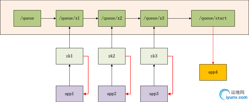

  图标解释
  • app1,app2,app3,app4是4个独立的业务系统
  • zk1,zk2,zk3是ZooKeeper集群的3个连接点
  • /queue,是znode的队列,假设队列长度为3
  • /queue/x1,是znode队列中,1号排对者,由app1提交,同步请求,app1挂载等待
  • /queue/x2,是znode队列中,2号排对者,由app2提交,同步请求,app2挂起等待
  • /queue/x3,是znode队列中,3号排对者,由app3提交,同步请求,app3挂起等待
  • /queue/start,当znode队列中满了,触发创建开始节点
  • 当/qeueu/start被创建后,app4被启动,所有zk的连接通知同步程序(红色线),队列已完成,所有程序结束
  注:
  • 1). 创建/queue/x1,/queue/x2,/queue/x3没有前后顺序,提交后程序就同步挂起。
  • 2). app1可以通过zk2提交,app2也可通过zk3提交
  • 3). app1可以提交3次请求,生成x1,x2,x3使用队列充满
  • 4). /queue/start被创建后,zk1会监听到这个事件,再告诉app1,队列已完成!
