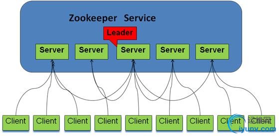

  系统模型如图所示:

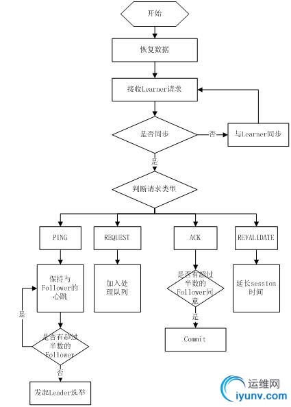

2.3.1 Leader工作流程
  Leader主要有三个功能:
  •   1 .恢复数据;
  •   2 .维持与Learner的心跳,接收Learner请求并判断Learner的请求消息类型;
  •   3 .Learner的消息类型主要有PING消息、REQUEST消息、ACK消息、REVALIDATE消息,根据不同的消息类型,进行不同的处理。
  PING消息是指Learner的心跳信息;REQUEST消息是Follower发送的提议信息,包括写请求及同步请求;ACK消息是Follower的对提议的回复,超过半数的Follower通过,则commit该提议;REVALIDATE消息是用来延长SESSION有效时间。

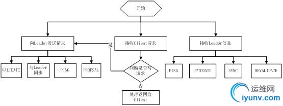

2.3.2 Follower工作流程
  Follower主要有四个功能:
  •   1. 向Leader发送请求(PING消息、REQUEST消息、ACK消息、REVALIDATE消息);
  •   2 .接收Leader消息并进行处理;
  •   3 .接收Client的请求,如果为写请求,发送给Leader进行投票;
  •   4 .返回Client结果。
  Follower的消息循环处理如下几种来自Leader的消息:
  •   1 .PING消息: 心跳消息;
  •   2 .PROPOSAL消息:Leader发起的提案,要求Follower投票;
  •   3 .COMMIT消息:服务器端最新一次提案的信息;
  •   4 .UPTODATE消息:表明同步完成;
  •   5 .REVALIDATE消息:根据Leader的REVALIDATE结果,关闭待revalidate的session还是允许其接受消息;
  •   6 .SYNC消息:返回SYNC结果到客户端,这个消息最初由客户端发起,用来强制得到最新的更新。
  Follower的工作流程简图如下所示,在实际实现中,Follower是通过5个线程来实现功能的。
