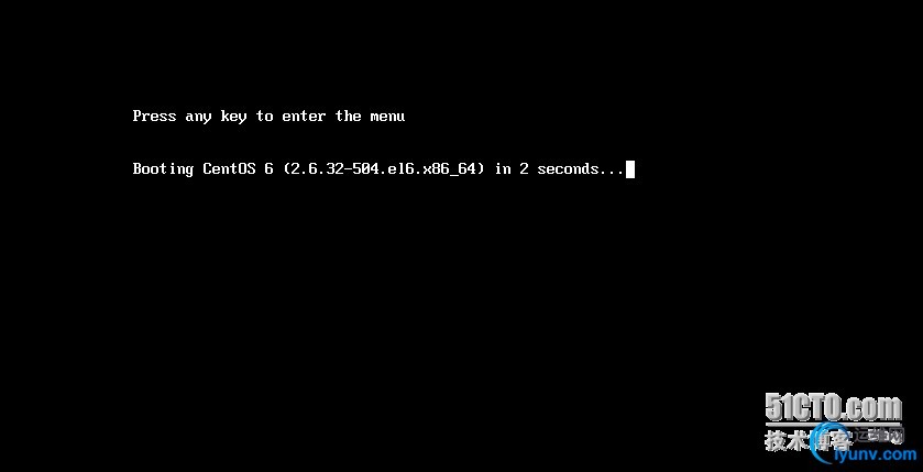

接下来我们看下开机时grub的显示菜单:
开机默认显示这个界面,默认5秒内按下键盘任意键,便会出现如下界面:

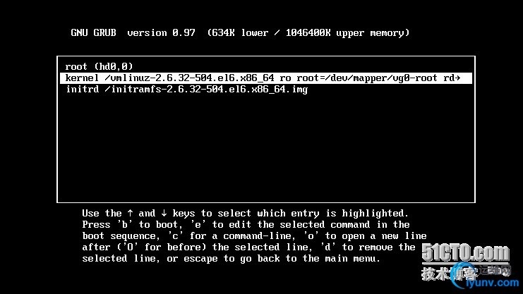

上图所示可知,grub配置文件中的title便是在这里显示的白色区域标题,根据方框下部的提示可知,e键可编辑此内容,c键可进入交互式模式,a键可添加参数传递给内核,b键启动,我们按e键看看效果:
此时,我们选中kernel项,并在此按e键,便可编辑内核添加参数传递给内核,如果我们的root密码忘记了,或者是系统异常无法进入系统,此处我们可以编辑内核,在内核尾部添加1或者是s或者是single进入单用户模式,如下:
而后按回车键,接着按b键,便可进入单用户模式

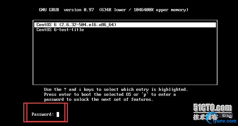

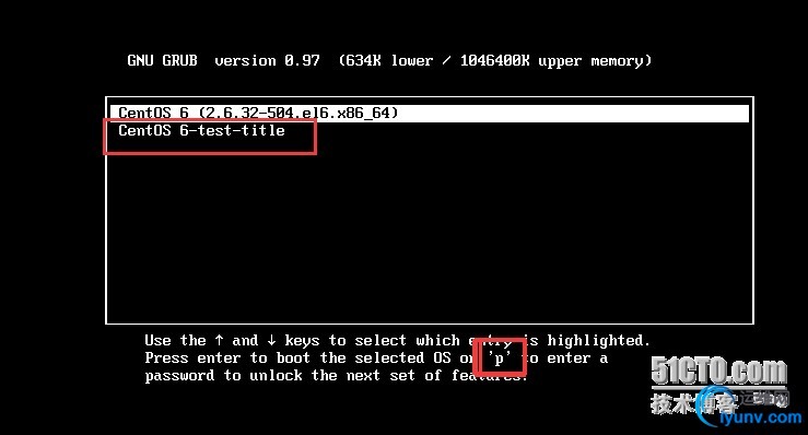

现在我们重启进入grub菜单:
提示需要按p键输入密码才能继续往后的设置,并且,新添加的标题也成功显示了。我们键入p键: wKioL1XpWp2ShdYVAAE6Mfz4Aqk062.jpg
输入密码后,便可以对选中的内核进行编辑了。由于我们给下面的标题添加了password项,表示启动该内核,也需要输入相应的密码,选中test-title回车出现如下所示:
只有输入密码才能启动该内核。

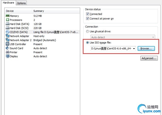

物理机可忽略上一步操作;接下来,设置BIOS开机启动顺序,使用将光盘启动调整到靠前位置,若usb镜像,需将usb调至靠前:虚拟机开机按F2:
按F10保存并重启主机:进入如下界面

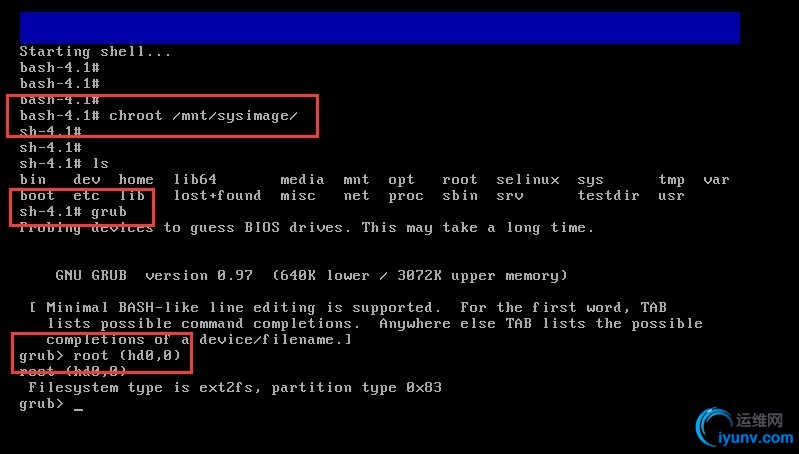

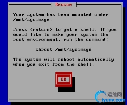

引导程序会检索磁盘是否有安装过的系统分区,并挂载到/mnt/sysimage目录下,选择continue,
系统已被找到,并挂载成功,ok继续;
选择启动shell:
进入grub命令行,便可修复。
此时,将光盘移除,重启便可正常引导系统。
