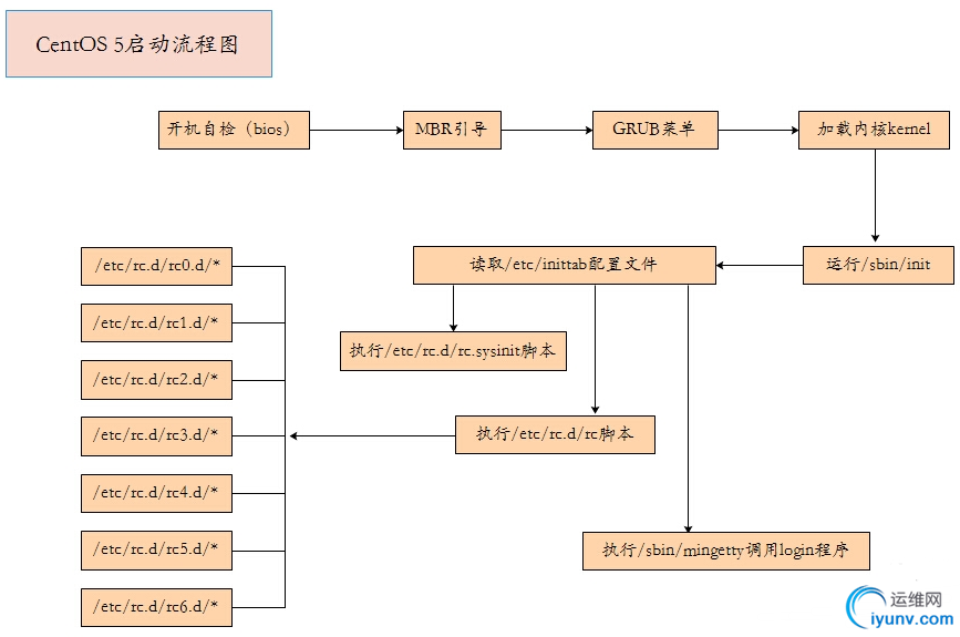

一、CentOS 5启动流程图
二、CentOS系统启动流程详解
概述:  POST --> BIOS (Boot Sequence) --> MBR(bootloader)--> Kernel (CentOS5: initrd, CentOS6: initramfs)--> /sbin/init(CentOS5:/etc/inittab, CentOS6:/etc/inittab, /etc/init/*.conf)-->/etc/rc.d/sysinit/--> 关闭和启用对应级别下的服务-->启动终端
POST(加电自检):检测硬件
在CPU的控制下,将RAM芯片中的某个程序映射到ROM地址空间,并执行其中的指令完成系统硬件健康状况检查,例如硬盘、网卡、CPU、声卡等硬件设备是否完好。当检查完成后,所有硬件或基本硬件、核心硬件没有问题,则下一个启动流程BIOS
BIOS(Boot Sequence):决定启动介质
按照BIOS所设定的系统启动流程,根据引导次序(Boot Sequence)自上而下的寻找对应存储设备上操作系统的MBR(全称为Master Boot Record即硬盘的主引导记录),如果MBR存在,则会读取MBR中的bootloader
MBR(bootloader):寻找 grub,读取配置文件/etc/grub.conf,决定默认启动项
根据MBR所指引的活动分区上寻找系统分区中的 bootloader,bootloader称为是一段程序,占据446字节。在bootloader当中配置了所要引导操作系统的内核所在的位置,因此BIOS被载入内存以后,当它实现将控制权限转交给bootloader以后,bootloader接收整个系统的控制权限,而后根据用户的选择去读取相应操作系统中的内核,并将内核装载入内存的某个空间位置,解压缩,这时kernel就可以在内存中活动,并根据kernel本身功能在内存当中探索硬件并加载硬件驱动程序并完成内核初始化,bootloader会将控制权限转交给内核kernel。
Kernel(初始化):内核会主动调用用户空间的init进程,读取配置文件 /etc/inittab,决定启动级别,运行初始化脚本/etc/rc.d/rc.sysinit
探测硬件->加载驱动(initrd)->挂载根文件系统->rootfs(/sbin/init)
initrd就是一个虚拟的文件系统,里面有lib、lib64、bin、sbin、usr、proc、sys、var、dev、boot、etc等一些目录,称之为虚拟的根文件系统,作用就是将kernel和真的根文件系统建立关联关系,让kernel去initrd中加载根文件系统所需要的驱动程序,并以读写的方式挂载根文件系统,并让执行用户当中第一个进程init。
/etc/inittab
/sbin/init启动会用到/etc/inittab所定义的条目,如:默认登陆级别id:3:initdefault:

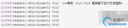

设置 终端   /sbin/mingetty    (/etc/inittab中定义的)
[配置项目]:[run level]:[init 的动作行为]:[命令项目]1、配置项目:最多四个字节,代表 init 的主要工作项目,只是一个简单的代表说明。
2、run level:该项目在哪些 run level 底下进行的意思。
        如果是 35 则代表 runlevel 3 与 5 都会运行。
3、init 的动作项目:主要可以进行的动作项目意义有:
inittab 配置值意义说明
initdefault代表默认的 run level 配置值
sysinit代表系统初始化的动作项目
ctrlaltdel代表 [ctrl]+[alt]+[del] 三个按键是否可以重新启动的配置
wait代表后面栏位配置的命令项目必须要运行完毕才能继续底下其他的动作
respawn代表后面栏位的命令可以无限制的再生 (重新启动)。举例来说, tty1 的 mingetty 产生的可登陆画面, 在你注销而结束后,系统会再开一个新的可登陆画面等待下一个登陆。
