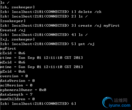

  下面我们用客户端连接zookeeper的服务端,我们再打开一个命令行工具,输入命令:
zkCli -server localhost:2181
  下面是相关测试,如下图所示:
