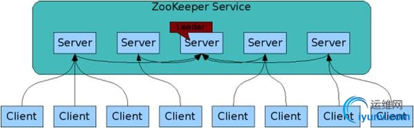

       为了讲述的完整性,介绍一下ZooKeeper。ZooKeeper在Index和Ad Server里使用比较多,虽然它可能没有google的Chubby好,但它是开源的工具。举一个使用场景,比如我们有很多台Index,或者有很多台Ad Server,其中有一些机器崩溃了,或是有一些机器新添加进了集群,如何用一个分布式的管理系统通知其它相关模块,哪些机器是可以用的。ZooKeeper就是解这种问题的,ZooKeeper是在基于消息传递通信模型的分布式环境下解决一致性问题的基础服务。
       ZooKeeper用层次式Namespace维护同步的状态空间,比如可以在根目录下创建app1,app2,在app1下面可以创建p_1。ZooKeeper的原理是用很多的机器进行分布式的决策每一个命名空间中的状态。因为是分布式的决策,所以系统的可扩展性比较好。
       下面我列出几个ZooKeeper实现的一些基本特性:Sequential Consistency, Atomicity, Single System Image, Reliability, Timeliness。但一些复杂的同步模式需要得用API编程实现。
