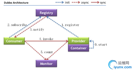

  Dubbo是一个分布式服务框架,攻克了上面的所面对的问题。Dubbo的架构如图所看到的:
  watermark/2/text/aHR0cDovL2Jsb2cuY3Nkbi5uZXQvY29uZ2Nvbmc2OA==/font/5a6L5L2T/fontsize/400/fill/I0JBQkFCMA==/dissolve/70/gravity/Center" alt="">
  节点角色说明:
  Provider: 暴露服务的服务提供方。
  Consumer: 调用远程服务的服务消费方。
  Registry: 服务注冊与发现的注冊中心。
  Monitor: 统计服务的调用次调和调用时间的监控中心。
  Container: 服务执行容器。
  调用关系说明:
  0. 服务容器负责启动,载入,执行服务提供者。
  1. 服务提供者在启动时,向注冊中心注冊自己提供的服务。
  2. 服务消费者在启动时。向注冊中心订阅自己所需的服务。
  3. 注冊中心返回服务提供者地址列表给消费者,假设有变更。注冊中心将基于长连接推送变更数据给消费者。
  4. 服务消费者,从提供者地址列表中,基于软负载均衡算法,选一台提供者进行调用,假设调用失败。再选还有一台调用。
  5. 服务消费者和提供者,在内存中累计调用次数和调用时间。定时每分钟发送一次统计数据到监控中心。

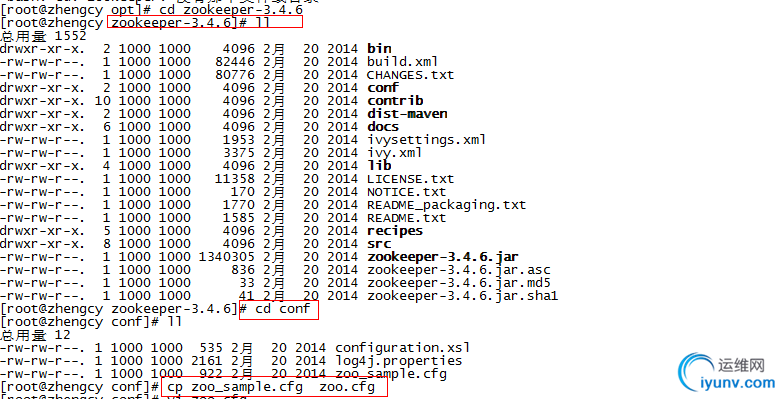

      (2) 我们放到Linux下的一个目录。然后解压:
        #tar zxvf zookeeper-3.4.6.tar.gz
    (3)然后在相应的zookeeper-3.4.6/conf 下有一个文件zoo_sample.cfg的这个文件中面配置了监听client连接的port等一些信息。Zookeeper 在启动时会找zoo.cfg这个文件作为默认配置文件,所以我们复制一个名称为zoo.cfg的文件。如图所看到的:

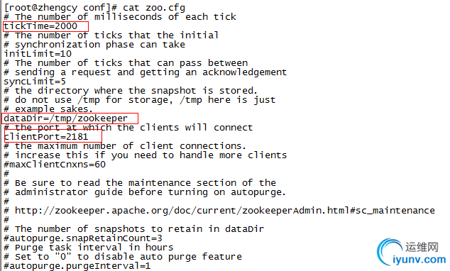

     我们查看一下这个文件的里面的一些配置信息。如图所看到的:
  说明:
   clientPort:监听客户端连接的port。
   tickTime:基本事件单元,以毫秒为单位。它用来控制心跳和超时,默认情况下最小的会话超时时间为两倍的 tickTime。
   我们能够对配置文件的port等或者进行高级配置和集群配置比如:maxClientCnxns:限制连接到 ZooKeeper 的client的数量等

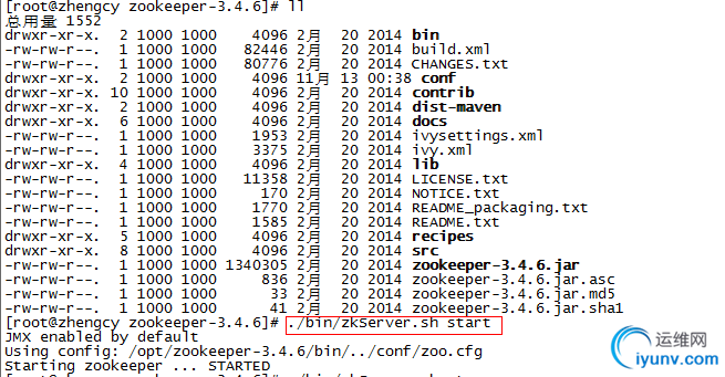

   (4)启动Zookeeper 的服务,如图所看到的:
   到这边Zookeeper的安装和配置完毕

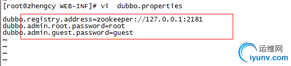

      (2)然后到webapps/ROOT/WEB-INF下,有一个dubbo.properties文件。里面指向Zookeeper ,使用的是Zookeeper 的注冊中心。如图所看到的:
DSC0006.jpg   watermark/2/text/aHR0cDovL2Jsb2cuY3Nkbi5uZXQvY29uZ2Nvbmc2OA==/font/5a6L5L2T/fontsize/400/fill/I0JBQkFCMA==/dissolve/70/gravity/Center" alt="">

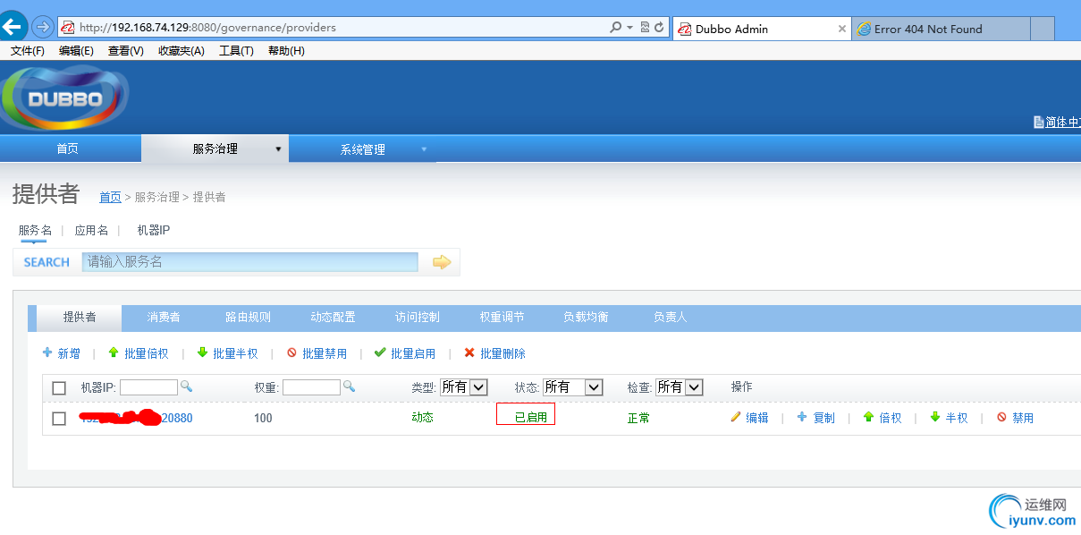

    (3)然后启动tomcat服务,username和password:root,并訪问服务,显示登陆页面。说明dubbo-admin部署成功。如图所看到的:

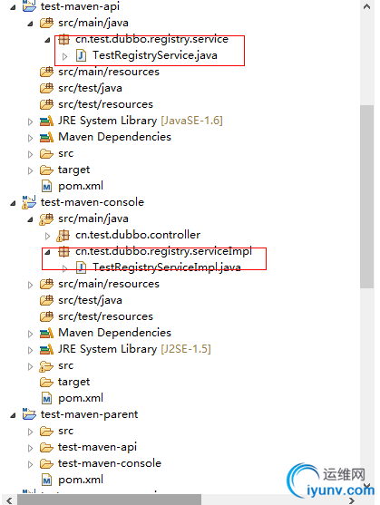

      第一:我们先开发服务注冊的,就是提供服务,项目结构如图所看到的:
  (1)test-maven-api项目增加了一个服务接口。代码例如以下:
public interface TestRegistryService {
public String hello(String name);
}  (2)test-maven-console在pom.xml增加Dubbo和Zookeeper的jar包、引用test-maven-api的jar包,代码例如以下:

    (5)启动项目。然后我们在Dubbo管理页面上显示,已经暴露的服务,但显示还没有消费者,由于我们还没实现消费者服务,如图所看到的:

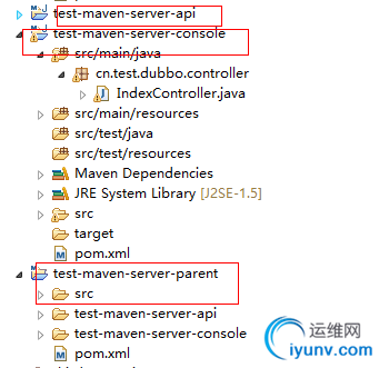

     第二:我们在开发服务消费者。就是调用服务,我们在新建一个新的消费者项目结构如图所看到的:
       DSC00010.jpg   watermark/2/text/aHR0cDovL2Jsb2cuY3Nkbi5uZXQvY29uZ2Nvbmc2OA==/font/5a6L5L2T/fontsize/400/fill/I0JBQkFCMA==/dissolve/70/gravity/Center" alt="">
     (1)test-maven-server-console的pom.xml引入Dubbo和Zookeeper的jar包、test-maven-api的jar包,由于引入test-maven-api的jar包,我们在项目中调用像在本地调用一样。代码例如以下:

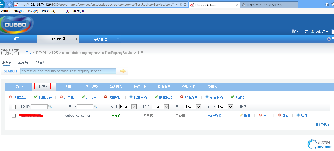

  (4)项目启动。Dubbo管理页面。能看到消费者,如图所看到的:

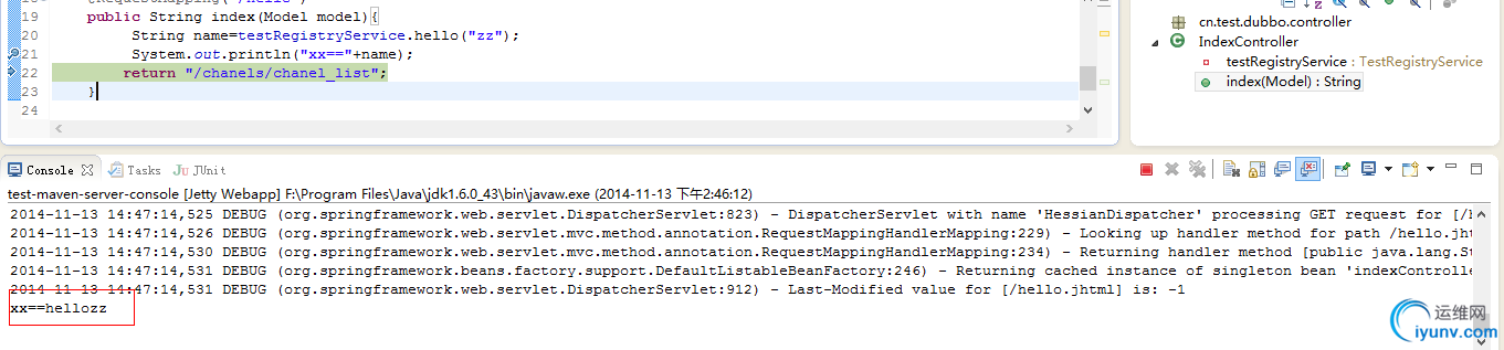

  (5)然后訪问消费者项目,Controller层能像调用本地一样调用服务的详细实现,如图所看到的:

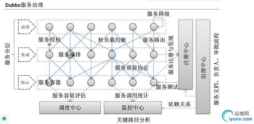

  Dubbo提供了多种容错方案,包含负载均衡这些。如图所看到的:
