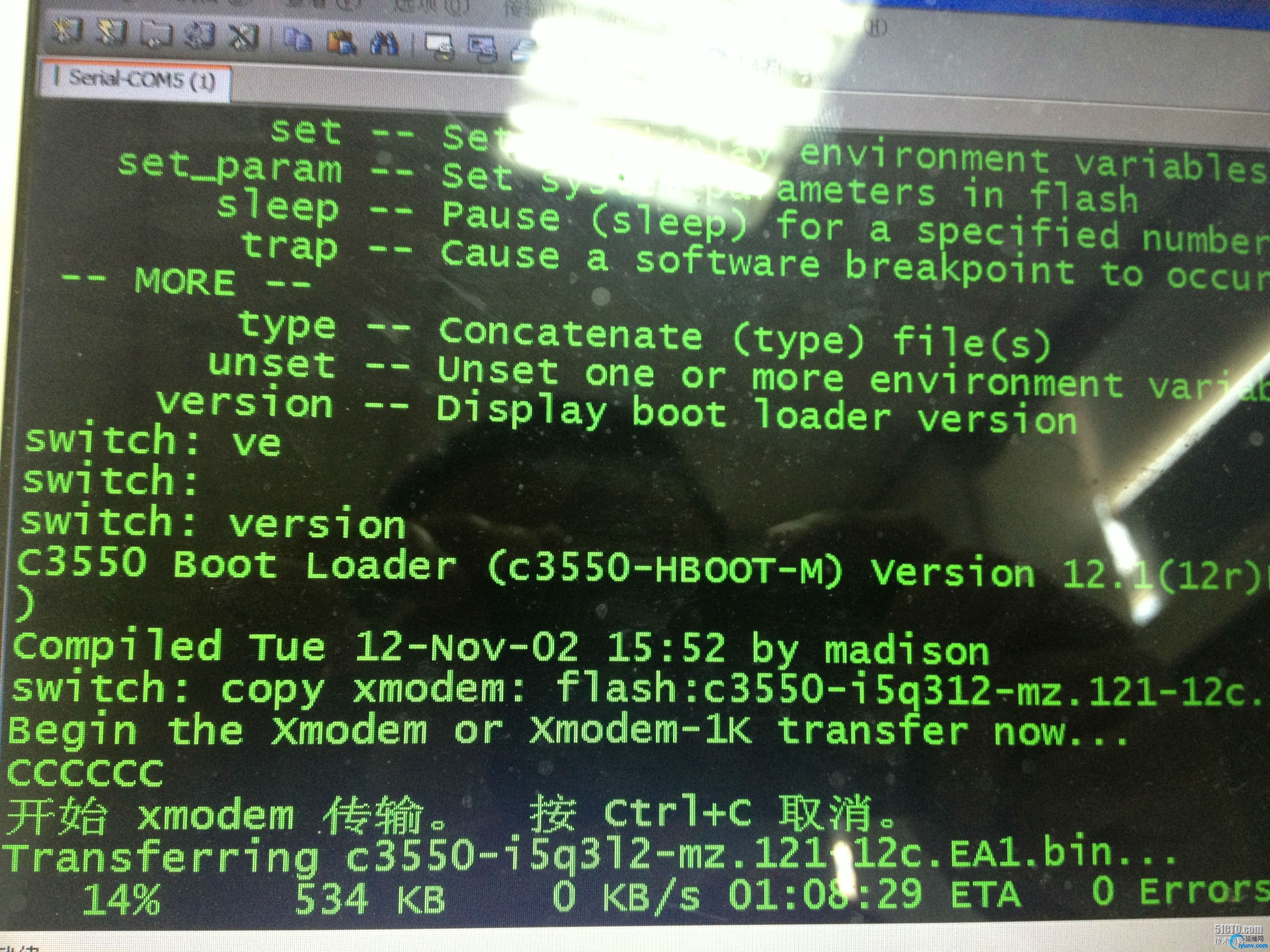

使用SecureCRT
1.用控制线连接交换机console口与计算机串口1(具体可看设备管理器),用带有xmodem功能的SecureCRT软件连接;
2.设置连接方式为串口1(如果连接的是其他串口就选择其他串口),速率9600,无校验,无流控,停止位1(亦或者恢复默认设置)如图:
3.连接设备,SecureCRT回车出现交换机无ios的界面,提示符是:Switch:
4.重启交换机,同时长按mode键,出现提示:Switch:后,先输入flash_init回车,再输入load_helper回车,接着输入copy  xmodem:空格 flash:xxxx.bin(IOS文件名)回车---<有可能一次回车不成功,多输入两次就好了>例如:
switch:copy xmodem: flash:c3550-i5q312-mz.121-12c.EA1.bin
,这时出现C提示,点击SecureCRT菜单:传输——发送文件,在协议选项中选择Xmodem或者1KXmodem协议,然后选择ios的影像文件(*.bin),开始传送(时间大概60分钟)如图:
传输完毕后输入boot回车,交换机开始自动引导加载文件;
