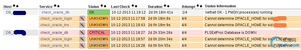

  有台数据库主机莫名其妙的宕机了;重启后,nagios监控端就不正常了;
  比如这样:
  #service snmpd restart
  #/usr/local/nagios/bin/nrpe -c /usr/local/nagios/etc/nrpe.cfg -d
  问题依旧;
  这个是停掉nrpe的样子:
  然后我到standby上去查看;sid确认没起来,只有一个 plsextpro的监听;
  于是我修改了nrpe.conf后,重启了nrpe;
  然后nagios就变成了这个样子:
  后来,我搜索到
7.如果在nagios的web管理页面中出现错误提示:Status Information:Cannot determine ORACLE_HOME for sid servername
请,在oracle所在主机上,用oracle用户启动nrpe:
  用oracle账户启动后,就正常了;
默认安装时,会安装一个PL/SQL外部程序(ExtProc)条目在listener.ora中,是oracle为调用外部程序默认配置的监听,它的名字通常是ExtProc或PLSExtProc,但一般不会使用它,可以直接从listener.ora中将这项移除,因为对ExtProc已经有多种攻击手段了,在不使用外部程序时,oracle也是建议删除的。
PLSExtPro 是pl/sql   external  procdure 的意思,就是在pl/sql中调用外部语句,如c,java写的过程。
现在,Oracle已经全面支持JAVA了,这东西也就过时了,之所以继续保留是考虑到兼容以前老版本的数据库实例。
有时可能会在多个数据库实例之间拷贝listener.ora,请检查拷贝来的文件中是否含有不需要的服务,确保只留下的确需要的服务项目,减少监听器受攻击的面。
