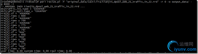

  开始之前,可以先查看一下rrd文件的信息。使用下面的命令:
     perl resize.pl -f "original_data/cacti/rra/tianjin_dpool_web_21_traffic_in_22.rrd" -r 0 -o output_data/ -g 8000 -i
    可以看到这个文件的详细信息

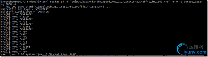

  1、改变单个RRD中的RRA属性
  最简单的办法就是把 –i 参数去掉就可以。
     perl resize.pl -f "original_data/cacti/rra/tianjin_dpool_web_21_-_test_rra_traffic_in_1563.rrd" -r 0 -o output_data/ -g 8000
    之后查看存放在 output_data 下的输出文件,可以看到rrd确实增长了。
  使用 –g 参数,表示将 row 的行数增长多少行。如果需要明确指定多少行,可以使用 –s 参数。

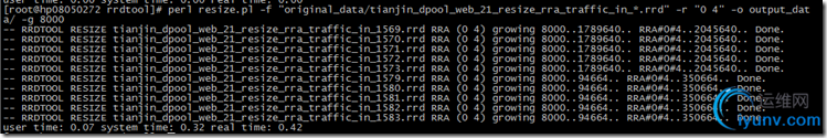

  3、修改多个RRD中的多个RRA
  resize.pl 在文件名参数中可以支持通配符,这样就可以非常方便的修改多个RRD文件。
     perl resize.pl -f "original_data/tianjin_dpool_web_21_resize_rra_traffic_in_*.rrd" -r "0 4" -o output_data/ -g 8000
    执行的结果是:
  同样,在查询的时候我们也可以在文件名参数中使用通配符,这样就可以一次查询多个文件的信息了。
