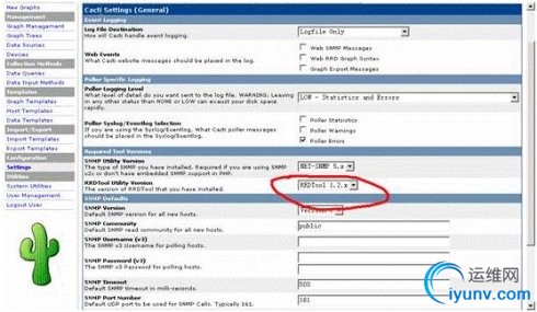

  4).进入cacti后需确认更改以下位置:(如下图)
  Console>Settings>General
  Console>Settings>Poller
