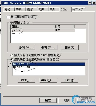

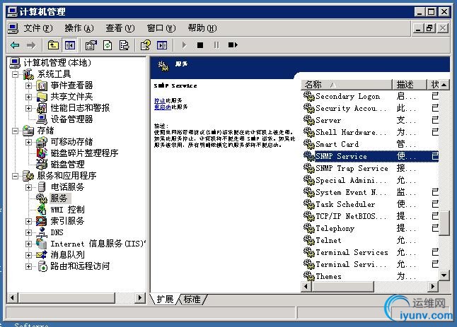

  2.右击【我的电脑】,进入【管理】,在【服务】中找到下图中对应的服务,右击选择【属性】,切换到【安全】选项卡,对照图片设置
  其中【接受来自这些主机的SNMP数据包】中添加SNMP控制服务器的IP
  图2 安全选项卡设置

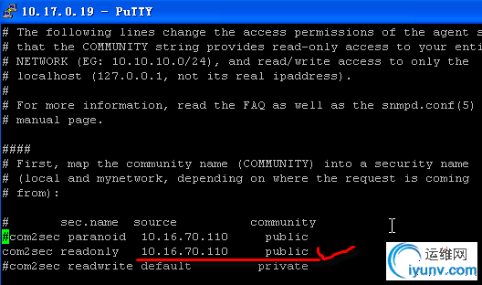

  Linux
  1.编辑/ect/snmp/snmpd.conf文件,找到图片中对应的位置并修改
在这加入要监控的磁盘分区, 否则监控不到,或则没数据.

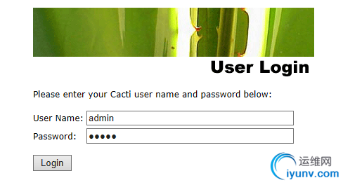

  7.在浏览器输入:http://localhost/cacti,将进入cacti登录页面,第一次登陆用户名和密码都是admin
监控配置
输入用户名及密码

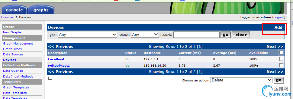

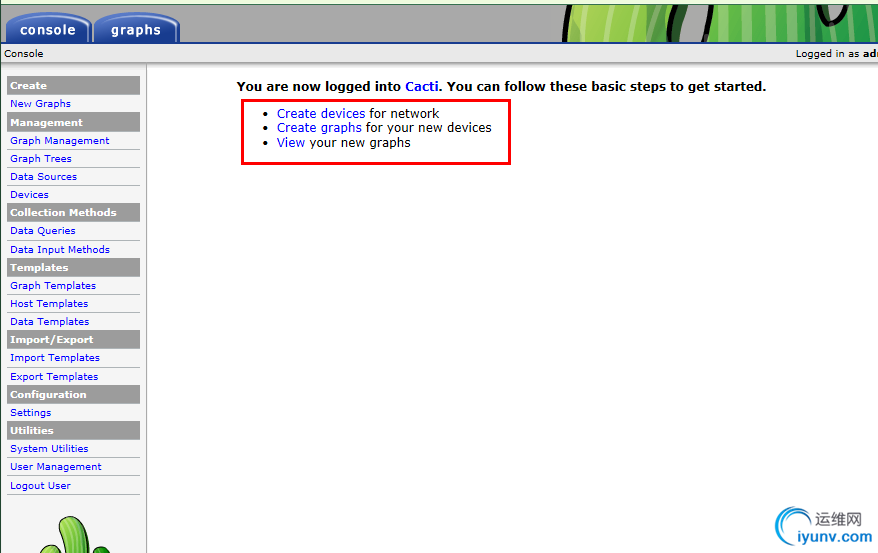

Create devices 加入一台被控设备
DSC0005.png t

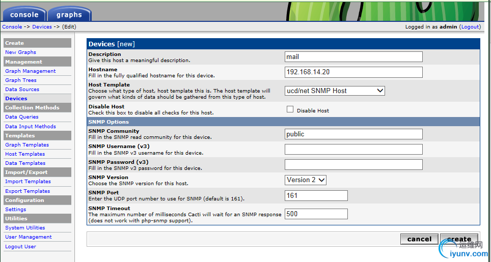

点ADD进入设置

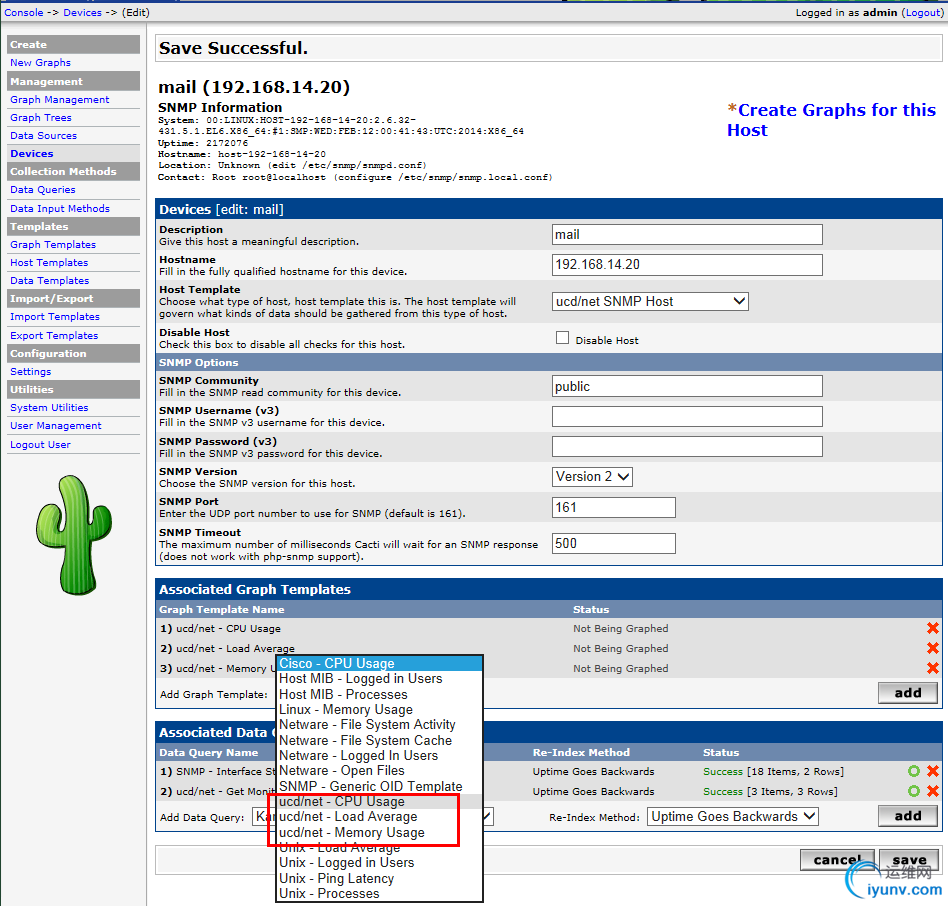

输入相关信息,点crceat 创建
增加监测条目 并保存

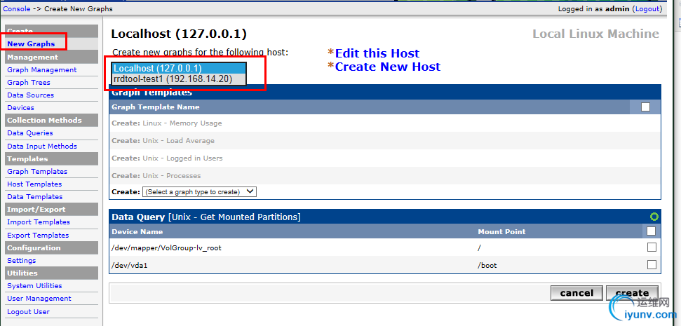

NEW GRAPHS  建立新的图表

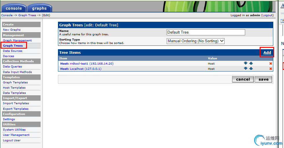

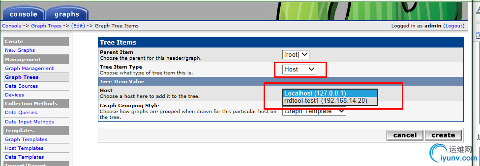

加入图形树   可以新建一个树. 或点击进入Default tree
做如下设置

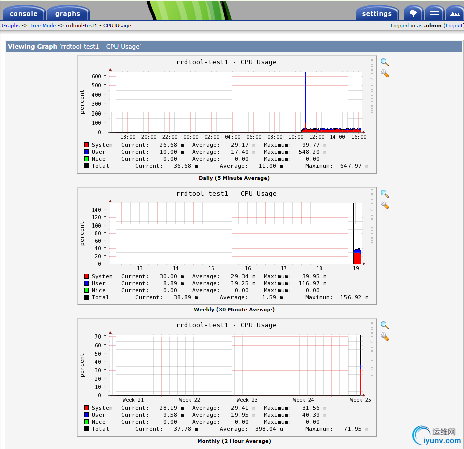

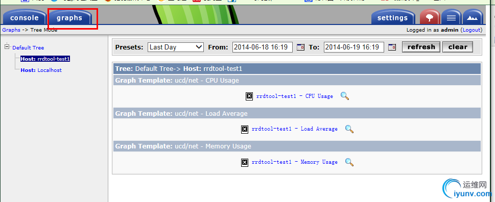

点击 graphs,可以看到你刚才增加的主机
进入查看效果.如图
简单的设置到此完成.
