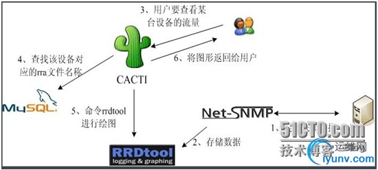

  Cacti是用php语言实现的一个软件,它的主要功能是用snmp服务获取数据,然后用rrdtool储存和更新数据,当用户需要查看数据的时候用rrdtool生成图表呈现给用户。因此,snmp和rrdtool是cacti的关键。
  Snmp关系着数据的收集,rrdtool关系着数据存储和图表的生成。snmp抓到数据不是存储在mysql中,而是存在rrdtool生成的rrd文件中(在cacti根目录的rra文件夹下,一般以rra为后缀名称)。简单原理图如下:

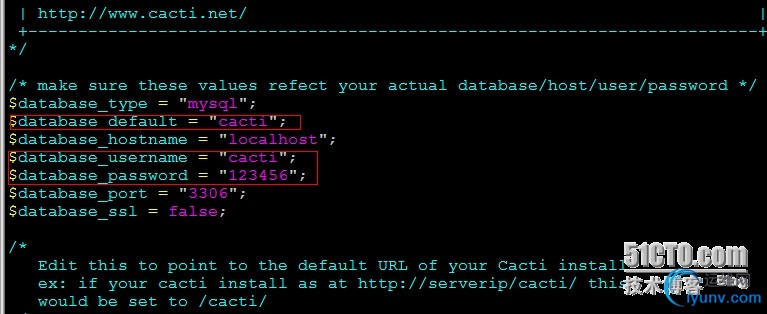

  8、修改cacti全局配置文件
  vi /var/www/html/cacti/include/config.php为如下配置:

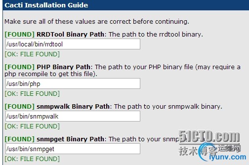

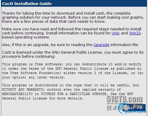

  通过http://ip/cacti/访问出现如下界面,点击NEXT下一步。
  默认一直点击下一步:

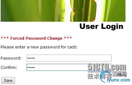

  进入登录界面,第一次需要修改密码:

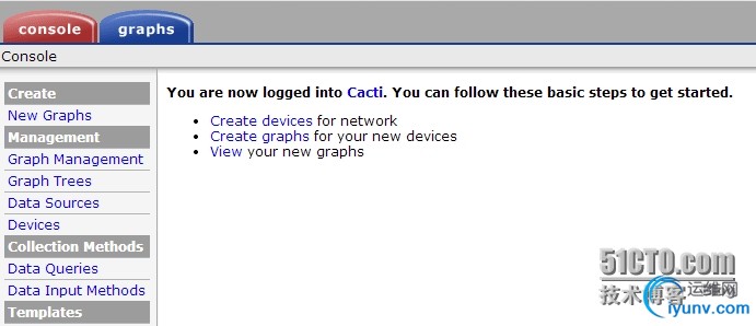

  11、进入Cacti配置管理界面

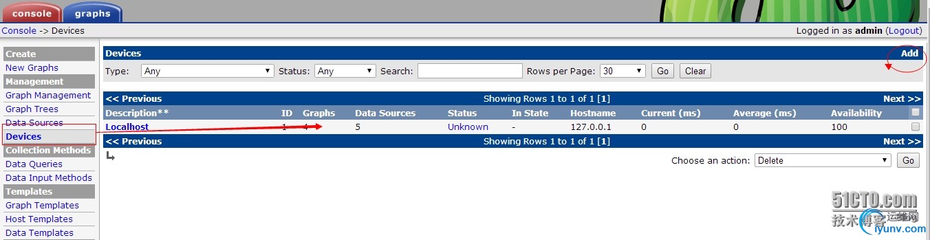

  12、点击device,可以添加设备,默认可以看到127.0.0.1这台服务器。右上角Add可以增加设备。
  点击localhost可以看到具体的设置,包括采用的snmp协议版本,监控的名称等:
  如果出现snmp error,检查snmp服务是否已启动,或者是否有权限。出现如上信息则表示正常。

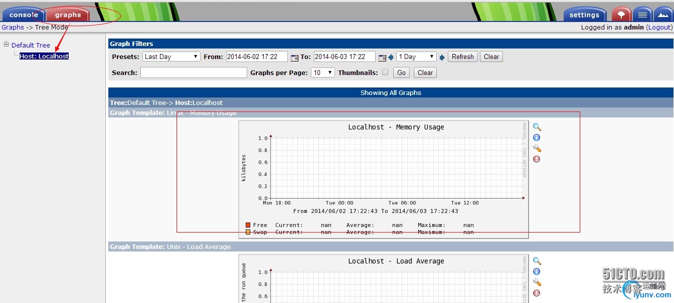

  点击左上角第二个按钮,graphs查看cacti图像—选择localhost主机—右边会显示cacti每5分钟的监控图像。

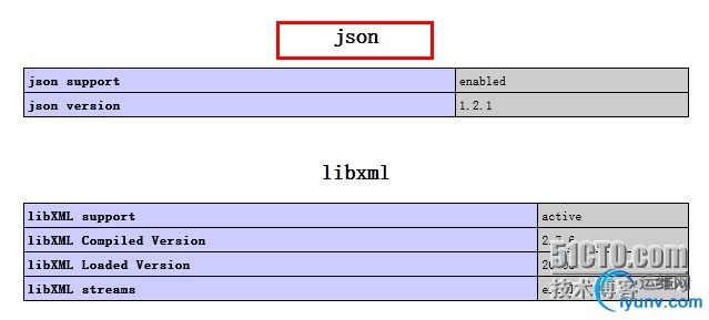

  重启apache服务器,通phpinfo.php页面可以看到如下内容即可:
  注意*如果没有正确加载这个模块,可以使用命令查看:
  php -m |grep json 如果提示一个json,则表示模块加载正确,如果提示libxx.so则表示错误,解决方法:yum remove php-common,然后重新安装common就OK。

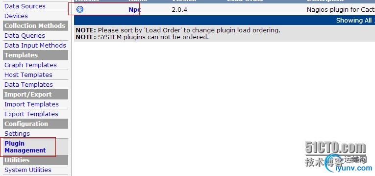

  通过界面启用NPC

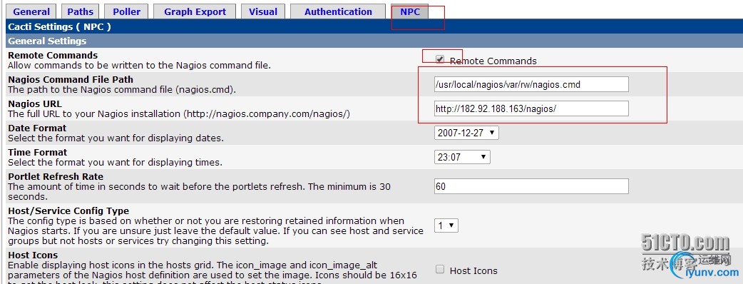

  3、选择启用,然后点击settings,找到NPC项,填入如下内容即可。

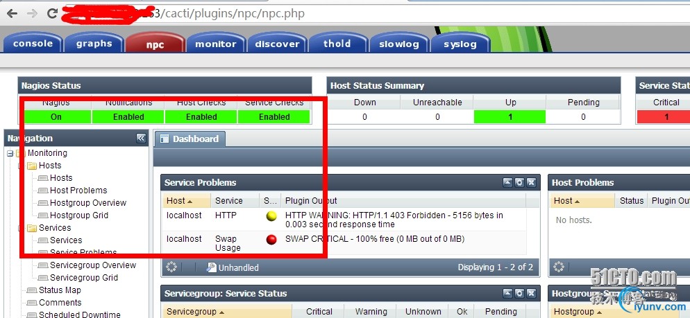

  执行成功后,重启nagios和ndo2db即可,通过页面刷新可以看到如下界面即代表整合成功。
