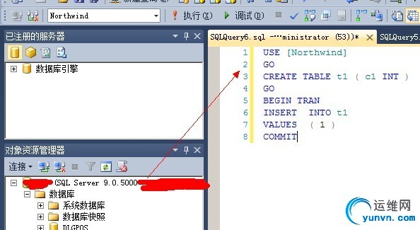

测试脚本:
1 USE [Northwind2 GO3 CREATE TABLE t1 ( c1 INT )4 GO5 BEGIN TRAN6 INSERT  INTO t17 VALUES  ( 1 )8 COMMIT
我们怎麽来测试呢??
第一步:首先我们当然要打开SSMS,然后拷贝脚本进去啦,哈哈

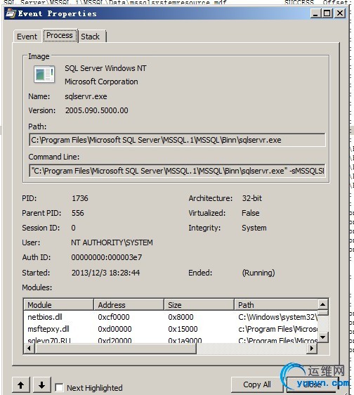

第二步:要找到SQLSERVER的进程编号,因为我的机器安装了SQL2005,SQL2008,SQL2012
所以需要找一下SQL2005的进程编号是多少

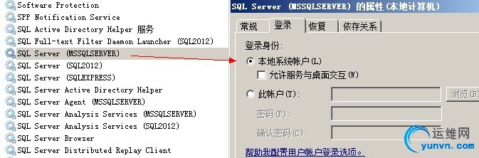

第三步:打开服务管理器,我安装SQL2005的时候使用的是默认实例,那么找到默认实例的SQLSERVER服务,
然后看这个服务用的是哪个帐户来登录的
SQL2005:system
SQL2008:network service
SQL2012:MSSQL$SQL2012

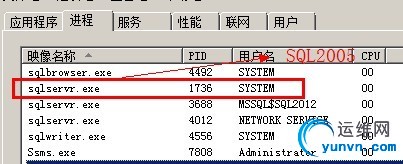

第四步:打开任务管理器,看一下SQL2005对应的是哪个进程
找到啦,进程编号是1736
当然啦,如果你的电脑只安装了一个SQLSERVER,只有一个默认实例就不用这麽麻烦了

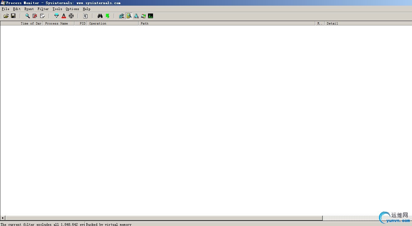

第五步:打开Procmon.exe
先简单介绍一下一些按钮的作用
捕获事件,其实这个软件跟SQLSERVER profiler一样,捕获事件就相当于“开始跟踪”
然后下面的显示框会一条一条的显示事件信息,相当于profiler里面跟踪记录,一条一条记录显示给你看
事件种类:有注册表,文件系统,进程和线程,网络,性能
就像profiler里面的新建跟踪,里面也有很多的事件给你选择
第六步:因为我这里只是观察logwrite,所以只需要监控文件系统就可以了,注册表、网络这几个按钮不用点击

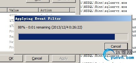

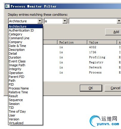

第七步:过滤:可以过滤的内容比较多,我这里就选择只显示SQL2005进程的内容
确定之后就可以点击OK了
捕获和停止捕获,还有清空显示屏按钮
刚才点击确定之后,Procmon.exe会马上捕获SQLSERVER所有与文件系统相关操作的事件
第八步:这个时候需要先停止捕获,然后再清空显示屏

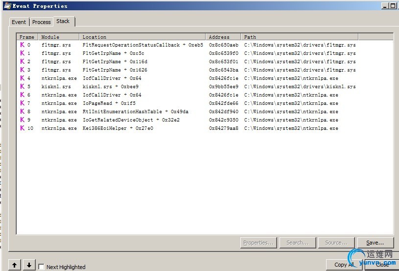

其实大家可以用左键双击每条记录,会打开一个详细属性对话框,里面包含了很多关于进程信息,堆栈信息
readfile操作的调用堆栈
