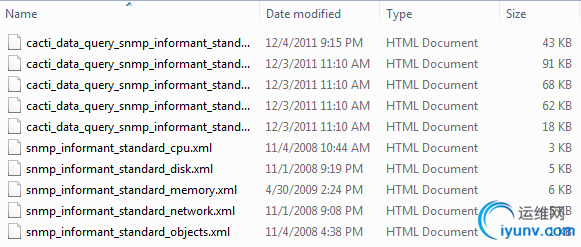

  一个Cacti的模板一般有两部分组成。一部分是xml模板文件,另一部分是xml的数据收集文件,虽然这两种文件都是xml格式的,但是你可以很显而易见的就能分出它们的不同。因为它们的文件大小一点都不相似。
    举个简单的例子:
这个是一个windows的监控模板,我们可以简单的根据文件的大小来看。
    *  大小大于10KB的,那就是xml模板文件。
    *  大小小于10KB的,那就是xml数据收集文件。

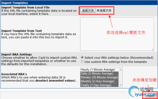

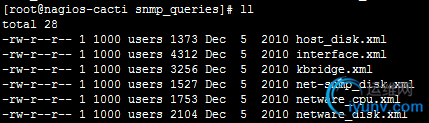

Xml模板文件是要在cacti的Web页面的Console选项卡内Import Templates项进行添加:
  而xml数据收集文件,则是要放在Linux上Cacti的安装目录的cacti/resource/snmp_queries中:
    只要将两种类型的xml正确的导入/放入到应有的位置,那么模板就添加成功了。
  2:如何在Cacti上添加一个新主机并监控相关的内容:(以添加Linux主机为例)
  1.创建画图
a. 在Cacti的Web页面Console->Import Templates导入响应的xml模板文件。

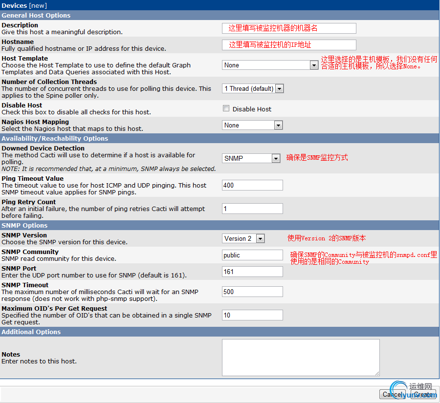

d. 点击右上角的add,添加一个新的机器
  e. 当主机的信息填好之后,点击Create
f. 此时你的页面左上角应该显示:Save Successful,并且已经显示出了主机信息和SNMP信息,如果SNMP信息显示 SNMP error,请查看最后的问题综述。

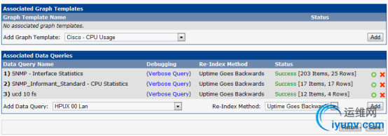

g. 这时我们就可以添加相应的监控项了,在页面最下方的Associated Graph Templates中添加图形模板,在Associated Data Queries中添加数据模板。
  h. 添加好相应的模板之后点击Save。此时左上角会出现Save Successful.
i. 点击右上角的Create Graphs for this Host,来为刚才通过模板所获得到的数据进行画图。

    最终,添加完相关模板,在创建Windows主机之后,在Devices->Your Windows host ->页面下方正确添加的各种Templates如下:

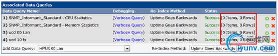

    由于Windows模板下都是Data Queries。所以请确保添加完相关的Data Queries之后,所有项目的Status下应该都是Success以及是能看到很多Items以及Rows的。这说明数据正确采集,如果没有,请移步最后问题综述的问题4。

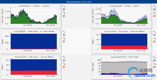

    最后添加完并且画图的监控结果:

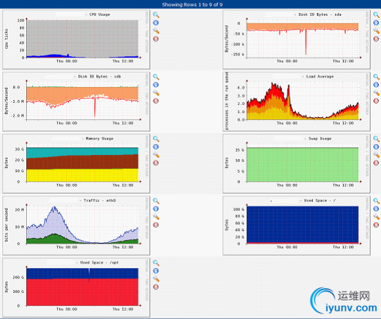

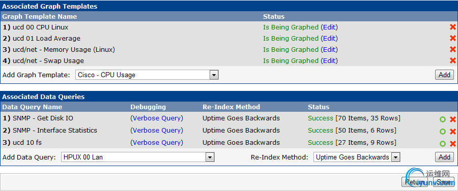

    最终,添加完相关模板,在创建Linux主机之后,在Devices->Your Linux host ->页面下方正确添加的各种Templates如下:
    在所有的Linux监控添加后的内容如下:

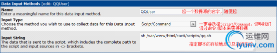

  1.创建数据输入方式
  1.    在Console-->点击Data Input Methods
    2.    点击右上角的Add,添加一个新的数据获取方式
    3.    点击Create,出现新的项目
    4.    新的项目包括Input Fields和Output Fields,即输入内容和输出内容,输入内容其实就是向脚本传递函数,我们这个脚本不需要传递什么参数进去,于是没有,只有Output Fields。
    5.    在Output Fields上点击Add,添加新的输出内容。
    6.    在Field[Output]中输入我们脚本的输出项:这里我填写“QQ_Now”
    7.    在Friendly Name中输入解释输出项的内容,内容随意。
    8.    勾选Update RRD File后,点击Create
    9.    然后查看我们整个的数据获取方式信息,点击Save,左上角应出现“Save Successful”

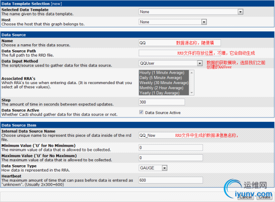

  2.创建数据源
  1.    在Console->点击Data Sources,进入数据源界面
    2.    点击右上角的Add,添加新的数据源
    3.    确保Data Template和Host均为None。直接点击Create
    4.    在新出现的信息面板中输入相关内容
  5.    点击Create,此时左上角会出现Save Successful
    6.    注意系统自动给生成的RRD文件路径,确保里面不会出现连续两个反斜线的路径信息。如果出现,请手动修改为一个反斜线。如:<path_rra>/1194.rrd
    7.    点击Save,看到Save Successful,则数据源创建成功。

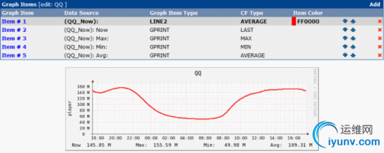

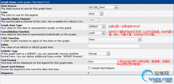

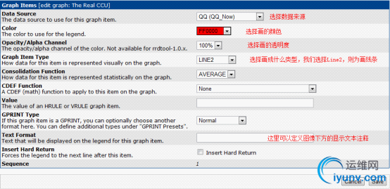

    6.    在Graph Items中点击Add,添加画图规则。
    7.    添加完画图内容之后,点击Create/Save,返回之前的页面,接下来还要添加数据的展示内容。
    8.    再次点击Graph Items中的Add,这次添加的是数据的展示,展示当前值。
    9.    设置好后点击Create创建这个项目,然后按照这个方法,分别创建最大值,最小值,平均值的展示内容。
    10.   添加好后内容如图。

  1.填完Drivers信息之后显示红色的SNMP error
  这是由于被监控机的SNMP设置问题,没有允许我们监控机进行监控,或者Community不匹配导致的。
    Linux可以在/etc/snmp/snmpd.conf中修改/增加发送snmp的机器,以及community。
    Windows可以在Snmp服务中增加允许发送snmp的机器,以及community。

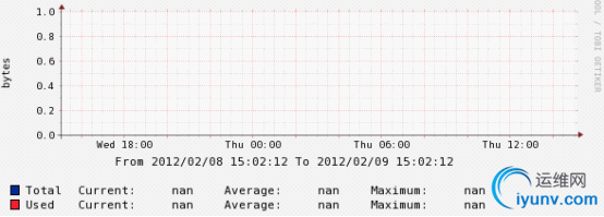

  2.添加完图之后,等待了无数时间图依然无法绘制,反馈给我们一个红色的X。
  首先,如果你是用添加的模板创建的图,那么显示不了的话,很有可能是由于模板太老,或者模板不正确导致的。可以考虑更新作者的最新模板以重新画图。当然,如果图像的确画不出来,那么我们可以打开画图的Debug日志的方式进行排错。
  进入Graph Management,在Host中选择我们画不出图的那个Host,然后点Go,这样就在下面列出了所有在这个Host中的图像列表,点击那个无法画图的列表。这就进入了我们选定主机的相关图像的设置界面,我们应该可以看到这个界面下方依然有一个红X,证明我们无法画图,所以点击右上角的“Turn on Graph Debug Mode.”来打开Debug日志,这时候,就可以看到页面下方多出了"RRD Tool Command:"的列表,里面详细的描述了RRD工具是如何为我们画图的,这都不是关键,关键是最后的RRD Tool Says:比如
  这里面是RRD Tool 告诉的我们为什么它无法画图,我们可以看到我当前例子的没有画图的原因是316.rrd这个文件不存在,说明在创建的时候rrd没有正确的创建出这个文件,这就有可能是所用的模板有问题了。
    在这里,这是一个很好的查看为什么没有画出图的地方,没有画出的图RRD Tool会一一的告诉我们,我们只需要根据它说的来修正,直到RRD Tool Says: OK
  3.图什么的都有,但是数据都是N/A,这是要闹哪样?

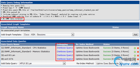

  4.在给主机添加Data Query的监控项的时候发现里面没有获取到数据。
  这时候,如果它获取不到数据,我们就无法给它画图。因为在给它创建的图的界面上显示没有内容。
    这时候可以直接点击上图中的Debugging下的相关内容,直接打开Debug查看状态。
  这时就可以看到反馈出得信息,比如上图,发现SNMP无法获取数据。当然也有其他的,比如MIB文件不存在。只要你仔细看它反馈出来的问题,知道问题的根源,就一定能解决。当解决了数据获取之后,可以直接点击右边的绿色的小圆圈,就刷新了数据的获取状态。
