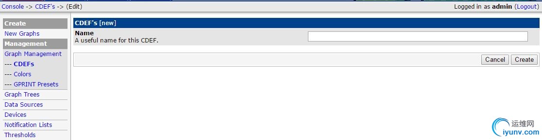

  1、添加流量转换的模板,打开控制面板的管理功能,找到CDEFs:
  2、点击页面右上角的add,出现如下页面:
  这里将其功能起名为:Turn Bytes to Mbits,保存之后,我们就创建了一个模板,然后为模板添加功能。

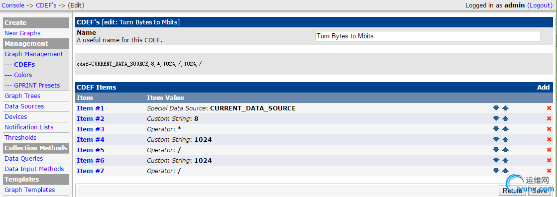

  3、点击ADD添加,在下拉框的的部分,分别添加的顺序如下:
  Special Data Source ---- Current Graph Item Data Source --- 点击创建(Create)
  Custom String ----  8(自己手工填入的)---- 点击创建(Create)
  Operator ---- *(也就是功能乘以) ----点击创建(Create)
  Custom String ----  1024(自己手工填入的)---- 点击创建(Create)
  Operator ---- /(也就是功能除以) ---- 点击创建(Create)
  到这里添加模板的最终为:
  cdef=CURRENT_DATA_SOURCE,8,*,1024,/,1024,/

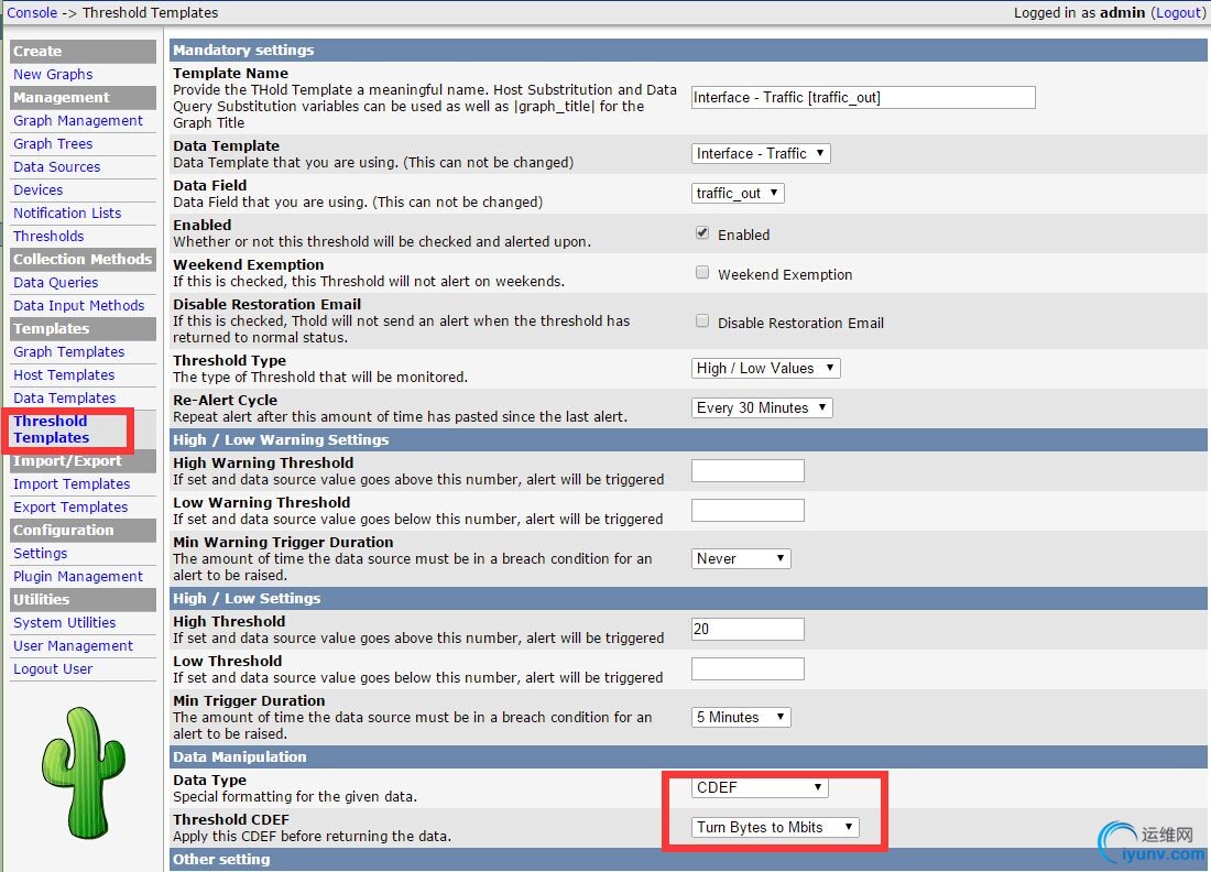

  在控制面板进入Threshold Templates,添加Interface – Traffic阀值,按照图中设置即可。
  High / Low Warning Setting 处不设置任何值表示不监控warn值
  High / Low Setting 处 High Threshold设置值为20,表示流出的流量高于阀值20M则报警,因为CDEF处已选择了流量单位为MB
