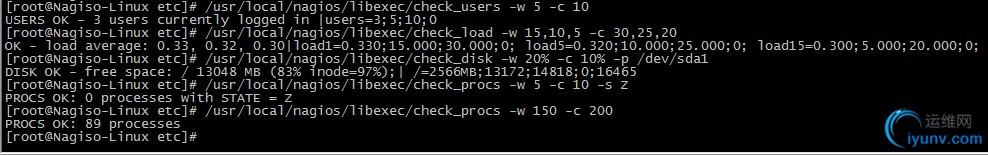

  Nagios提供了许多插件,利用这些插件可以方便的监控很多服务状态。安装完成后,在nagios主目录下的/libexec里放有nagios自带的可以使用的所有插件,如,check_disk是检查磁盘空间的插件,check_load是检查CPU负载的,等等。每一个插件可以通过运行./check_xxx –h 来查看其使用方法和功能。
  Nagios可以识别4种状态返回信息,即 0(OK)表示状态正常/绿色、1(WARNING)表示出现警告/黄色、2(CRITICAL)表示出现非常严重的错误/红色、3(UNKNOWN)表示未知错误/深黄色。Nagios根据插件返回来的值,来判断监控对象的状态,并通过web显示出来,以供管理员及时发现故障。

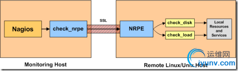

  知道Nagios 是如何通过插件来管理服务器对象后,现在开始研究它是如何管理远端服务器对象的。Nagios 系统提供了一个插件NRPE。Nagios 通过周期性的运行它来获得远端服务器的各种状态信息。它们之间的关系如下图所示:
  Nagios 通过NRPE 来远端管理服务
  1. Nagios 执行安装在它里面的check_nrpe 插件,并告诉check_nrpe 去检测哪些服务。
  2. 通过SSL,check_nrpe 连接远端机子上的NRPE daemon
  3. NRPE 运行本地的各种插件去检测本地的服务和状态(check_disk,..etc)
  4. 最后,NRPE 把检测的结果传给主机端的check_nrpe,check_nrpe 再把结果送到Nagios状态队列中。
  5. Nagios 依次读取队列中的信息,再把结果显示出来。

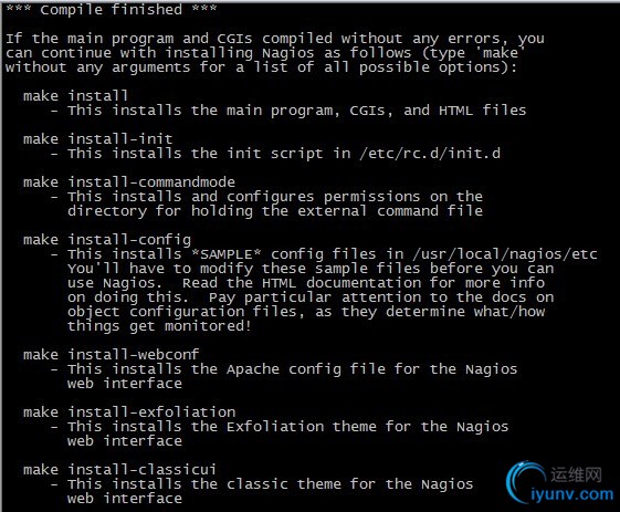

  5.3 编译安装Nagios
  # wget http://prdownloads.sourceforge.net/sourceforge/nagios/nagios-3.4.3.tar.gz
  # tar zxvf nagios-3.4.3.tar.gz
  # cd nagios
  # ./configure --prefix=/usr/local/nagios
  # make all
  # make install
  # make install-init
  # make install-commandmode
  # make install-config
  # chkconfig --add nagios
  # chkconfig --level 35 nagios on
  # chkconfig --list nagios

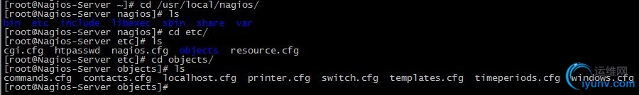

  5.4 验证程序是否被正确安装
  切换目录到安装路径(这里是/usr/local/nagios),看是否存在etc、bin、sbin、share、var 这五个目录,如果存在则可以表明程序被正确的安装到系统了。Nagios 各个目录用途说明如下:
binNagios 可执行程序所在目录
etcNagios 配置文件所在目录
sbinNagios CGI 文件所在目录,也就是执行外部命令所需文件所在的目录
shareNagios网页文件所在的目录
libexecNagios 外部插件所在目录
varNagios 日志文件、lock 等文件所在的目录
var/archivesNagios 日志自动归档目录
var/rw用来存放外部命令文件的目录

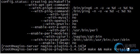

  5.5 安装Nagios 插件
  # wget http://prdownloads.sourceforge.net/sourceforge/nagiosplug/nagios-plugins-1.4.16.tar.gz
  # tar zxvf nagios-plugins-1.4.16.tar.gz
  # cd nagios-plugins-1.4.16
  # make && make install

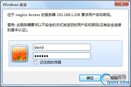

  d. 创建apache目录验证文件
  在上面的配置中,指定了目录验证文件htpasswd,下面要创建这个文件:
  # /usr/local/apache2/bin/htpasswd -c /usr/local/nagios/etc/htpasswd david
这样就在/usr/local/nagios/etc 目录下创建了一个htpasswd 验证文件,当通过http://192.168.1.108/nagios/ 访问时就需要输入用户名和密码了。

  b. resource.cfg文件
  resource.cfg是nagios的变量定义文件,文件内容只有一行:
$USER1$=/usr/local/nagios/libexec
  其中,变量$USER1$指定了安装nagios插件的路径,如果把插件安装在了其它路径,只需在这里进行修改即可。需要注意的是,变量必须先定义,然后才能在其它配置文件中进行引用。
  c. commands.cfg文件
  此文件默认是存在的,无需修改即可使用,当然如果有新的命令需要加入时,在此文件进行添加即可。

define command{
command_name    check_local_disk
command_line    $USER1$/check_disk -w $ARG1$ -c $ARG2$ -p $ARG3$            #$ARG1$是指在调用这个命令的时候,命令后面的第一个参数。
define command{
command_name    check_local_load
command_line    $USER1$/check_load -w $ARG1$ -c $ARG2$
define command{
command_name    check_local_procs
command_line    $USER1$/check_procs -w $ARG1$ -c $ARG2$ -s $ARG3$
define command{
command_name    check_local_users
command_line    $USER1$/check_users -w $ARG1$ -c $ARG2$
define command{
command_name    check_local_swap
command_line    $USER1$/check_swap -w $ARG1$ -c $ARG2$

  h. cgi.cfg文件
  此文件用来控制相关cgi脚本,如果想在nagios的web监控界面执行cgi脚本,例如重启nagios进程、关闭nagios通知、停止nagios主机检测等,这时就需要配置cgi.cfg文件了。
由于nagios的web监控界面验证用户为david,所以只需在cgi.cfg文件中添加此用户的执行权限就可以了,需要修改的配置信息如下:
default_user_name=david
authorized_for_system_information=nagiosadmin,david
authorized_for_configuration_information=nagiosadmin,david
authorized_for_system_commands=david
authorized_for_all_services=nagiosadmin,david
authorized_for_all_hosts=nagiosadmin,david
authorized_for_all_service_commands=nagiosadmin,david
authorized_for_all_host_commands=nagiosadmin,david

  9.1 NRPE 工作原理
NRPE 总共由两部分组成:
  • check_nrpe 插件,位于监控主机上
  • NRPE daemon,运行在远程的Linux主机上(通常就是被监控机)
  按照上图,整个的监控过程如下:
  当Nagios 需要监控某个远程Linux 主机的服务或者资源情况时:
  • Nagios 会运行check_nrpe 这个插件,告诉它要检查什么;
  • check_nrpe 插件会连接到远程的NRPE daemon,所用的方式是SSL;
  • NRPE daemon 会运行相应的Nagios 插件来执行检查;
  • NRPE daemon 将检查的结果返回给check_nrpe 插件,插件将其递交给nagios做处理。
  注意:NRPE daemon 需要Nagios 插件安装在远程的Linux主机上,否则,daemon不能做任何的监控。

  b. 安装Nagios 插件
  这一步完成后会在/usr/local/nagios/下生成三个目录include、libexec和share。

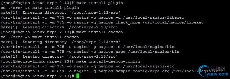

  接下来安装NPRE插件,daemon和示例配置文件。
  c.1 安装check_nrpe 这个插件
  # make install-plugin
  监控机需要安装check_nrpe 这个插件,被监控机并不需要,我们在这里安装它只是为了测试目的。
  c.2 安装deamon
  # make install-daemon
  c.3 安装配置文件
  # make install-daemon-config
  现在再查看nagios 目录就会发现有5个目录了

  由于-c 后面只能接nrpe.cfg 中定义的命令,也就是说现在我们只能用上面定义的这五条命令。我们可以在本机实验一下。
