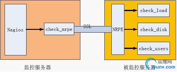

NRPE是nagios的一个扩展,它被用于被监控的服务器上,向nagios监控平台提供该服务器的一些本地的情况。例如,cpu负载、内存使用、硬盘使用等等。NRPE可以称为nagios的for linux 客户端。
NRPE 由两个部分组成:工作在监控机一侧的check_nrpe 插件、工作在被监控机一侧的NRPE 守护进程。
Nagios 服务器执行check_nrpe 插件并告诉他检查哪个服务,check_nrpe 插件通过SSL 连接方式联系远程服务器上的NRPE 守护进程,NRPE 守护进程执行相应的插件完成指定的检查,并返回结果。
工作原理是:插件nrpe在被监控机上开启一个daemon,通过这个daemon来和监控主机建立一条ssl加密通道,通过这条通道来传送被监控机的本地信息,达到监控的目的。装在被监控机上的daemon就相当于一个nagios的传递员,命令行从nagios监控主机发出,然后daemon接受到信息,就会执行这条命令行,执行的方式,其实是和nagios主机是一样的,所以被监控机上也需要装一套nagios-plugins插件。例 如:nagios主机需要监控被监控机的硬盘信息,就会对被监控机发出一条命令说:“我要看你的硬盘信息。”被监控机nrpe的daemon接到这个命 令之后,就会运行一个插件,来检查被监控机本地硬盘的信息,然后插件把信息反馈到nrpe,nrpe通过ssl通道再把这些信息反馈到nagios主机。
如下图所示
