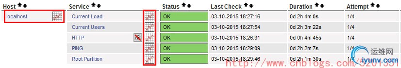

  (4)接下来就是模板的引用,只需要在需要出图的服务上引用srv-pnp即可,也可以在需要出图的主机上引用hosts-pnp,引用了就可以见到如下效果:
