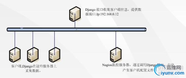

   最近机房刚上了一批机器(有100台左右),需要使用Nagios对这一批机器进行监控。领导要求两天时间完成所有主机的监控。从原来的经验来看,两天时间肯定完成不了。那怎么办?按照之前的想法,肯定是在nagios配置文件逐一添加每台客户端的监控信息,工作量巨大。突然,想到一个想法,是否可以通过脚本来实现批量对主机进行监控,也就是运维自动化。
  写脚本,最重要的就是思路。思路压倒一切,经过思考最终决定就这么做了。先贴出来一张网路拓扑图:
  整个过程可以分为三部分。
  •   cmdb端:主要用来实现对数据的收集,采用两个API,一个是提供给客户机的API。用于将客户端的数据上传的cmdb服务器;另外一个API是nagios通过此API可以得到要监控主机的信息,然后对该信息进行整理,做成nagios监控模板。
  •   Client端:通过Python脚本收集本机器要监控的软硬件信息,然后通过cmdb端提供的API接口将数据上传到cmdb端的数据库。
  •   Nagios端:通过cmdb端提供的API接口实现对cmdb收集到的信息进行抓取,然后将数据写入到模板,最后copy到naigos指定的objects目录,最终实现对客户机的监控。

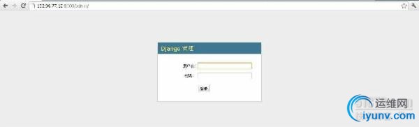

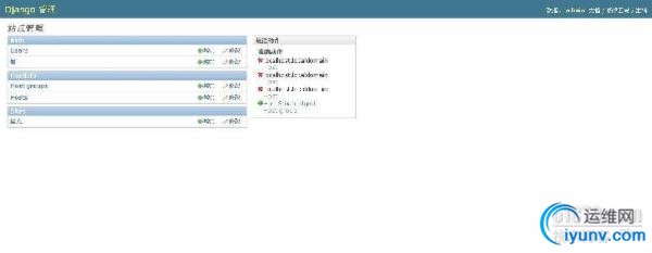

  8.测试
  http://132.96.77.12:8000/admin
    通过上图可以看到,django已经配置成功。
