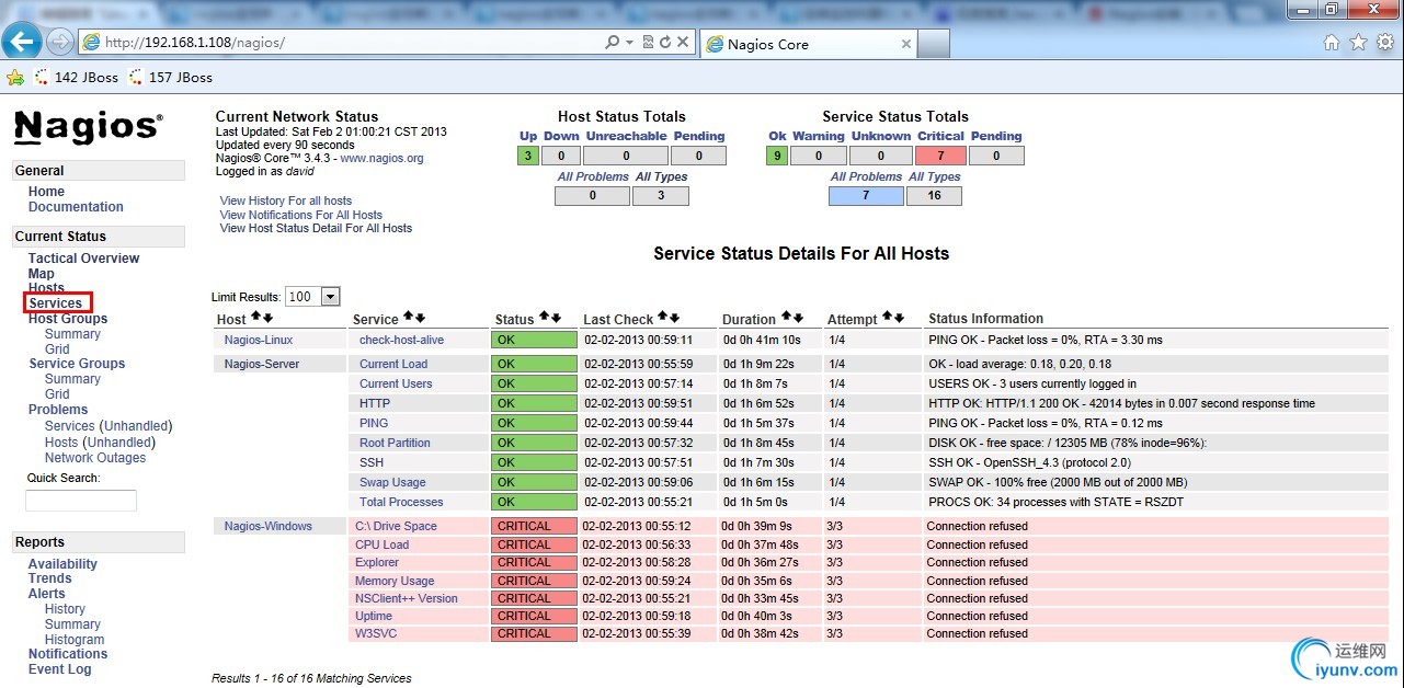

  Nagios提供了许多插件,利用这些插件可以方便的监控很多服务状态。安装完成后,在nagios主目录下的/libexec里放有 nagios自带的可以使用的所有插件,如,check_disk是检查磁盘空间的插件,check_load是检查CPU负载的,等等。每一个插件可以 通过运行./check_xxx –h 来查看其使用方法和功能。

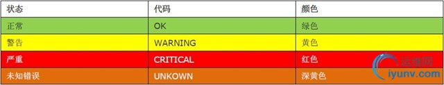

  Nagios可以识别4种状态返回信息,即 0(OK)表示状态正常/绿色、1(WARNING)表示出现警告/黄色、2(CRITICAL)表示出现非常严重的错误/红色、3(UNKNOWN)表 示未知错误/深黄色。Nagios根据插件返回来的值,来判断监控对象的状态,并通过web显示出来,以供管理员及时发现故障。
  四种监控状态

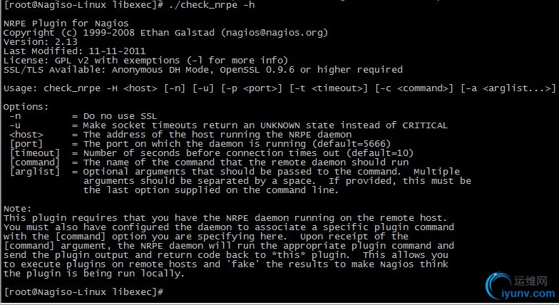

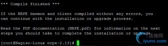

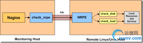

  知道Nagios 是如何通过插件来管理服务器对象后,现在开始研究它是如何管理远端服务器对象的。Nagios 系统提供了一个插件NRPE。Nagios 通过周期性的运行它来获得远端服务器的各种状态信息。它们之间的关系如下图所示:
  Nagios 通过NRPE 来远端管理服务
  1. Nagios 执行安装在它里面的check_nrpe 插件,并告诉check_nrpe 去检测哪些服务。
  2. 通过SSL,check_nrpe 连接远端机子上的NRPE daemon
  3. NRPE 运行本地的各种插件去检测本地的服务和状态(check_disk,..etc)
  4. 最后,NRPE 把检测的结果传给主机端的check_nrpe,check_nrpe 再把结果送到Nagios状态队列中。
  5. Nagios 依次读取队列中的信息,再把结果显示出来。

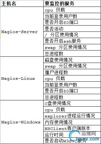

  四、实验目标

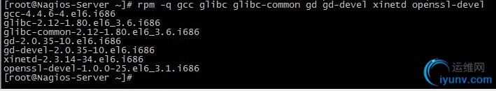

  5.1 基础支持套件:gcc glibc glibc-common gd gd-devel xinetd openssl-devel
  # rpm -q gcc glibc glibc-common gd gd-devel xinetd openssl-devel
  如果系统中没有这些套件,使用yum 安装
  # yum install -y gcc glibc glibc-common gd gd-devel xinetd openssl-devel

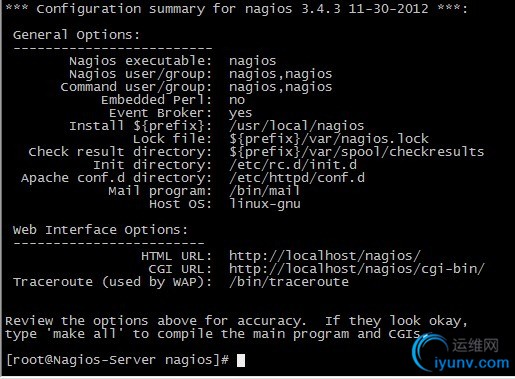

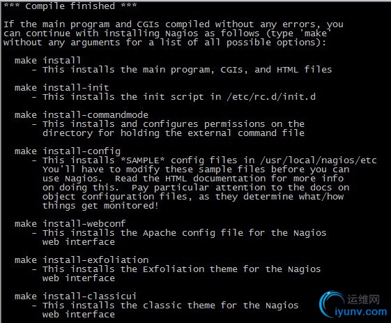

  # ./configure --prefix=/usr/local/nagios
  # make all
  # make install

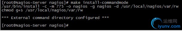

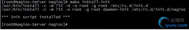

  # make install-init

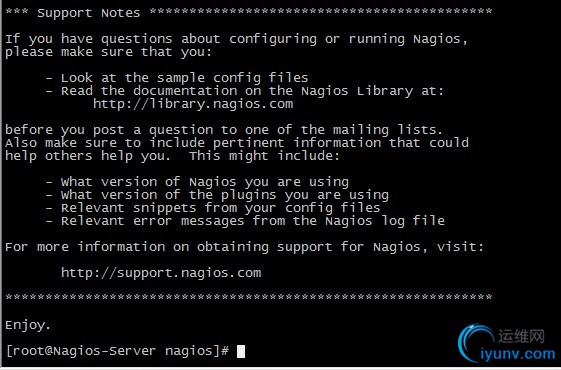

  # make install-commandmode
  # make install-config
  # chkconfig --add nagios
  # chkconfig --level 35 nagios on
  # chkconfig --list nagios

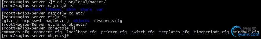

  5.4 验证程序是否被正确安装
  切换目录到安装路径(这里是/usr/local/nagios),看是否存在etc、bin、sbin、share、var 这五个目录,如果存在则可以表明程序被正确的安装到系统了。Nagios 各个目录用途说明如下:
binNagios 可执行程序所在目录
etcNagios 配置文件所在目录
sbinNagios CGI 文件所在目录,也就是执行外部命令所需文件所在的目录
shareNagios网页文件所在的目录
libexecNagios 外部插件所在目录
varNagios 日志文件、lock 等文件所在的目录
var/archivesNagios 日志自动归档目录
var/rw用来存放外部命令文件的目录

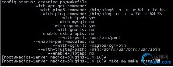

  # wget http://prdownloads.sourceforge.net/sourceforge/nagiosplug/nagios-plugins-1.4.16.tar.gz
  # tar zxvf nagios-plugins-1.4.16.tar.gz
  # cd nagios-plugins-1.4.16
  # make && make install

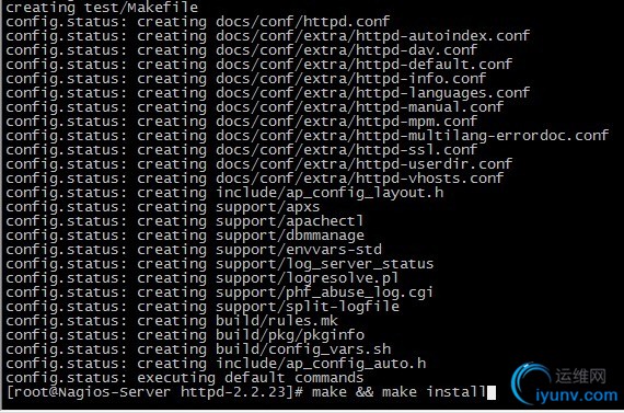

  # wget http://labs.mop.com/apache-mirror//httpd/httpd-2.2.23.tar.gz
  # tar zxvf httpd-2.2.23.tar.gz
  # cd httpd-2.2.23
  # ./configure --prefix=/usr/local/apache2

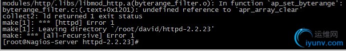

  若出现错误:
  则在编译时入加 --with-included-apr 即可解决。

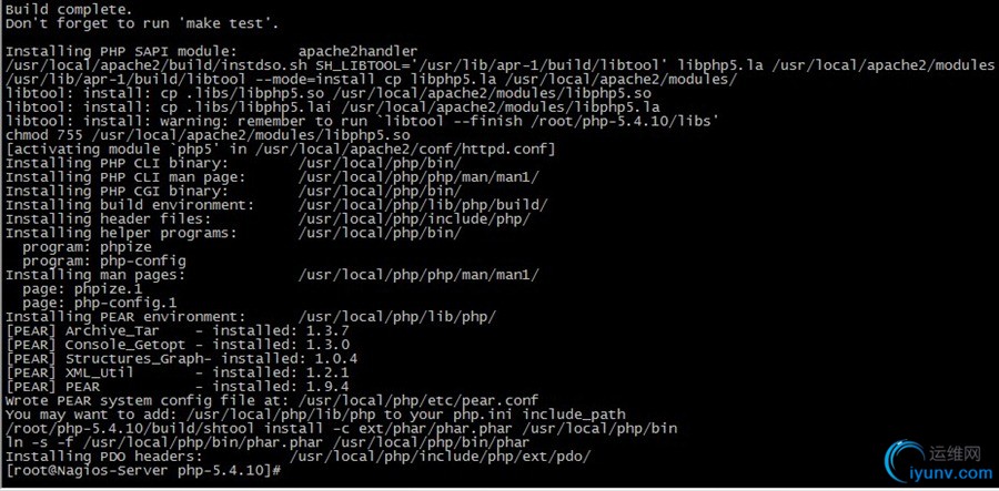

  b. 安装Php
  # wget http://cn2.php.net/distributions/php-5.4.10.tar.gz
  # tar zxvf php-5.4.10.tar.gz
  # cd php-5.4.10
  # ./configure --prefix=/usr/local/php --with-apxs2=/usr/local/apache2/bin/apxs

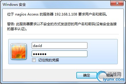

  d. 创建apache目录验证文件
  在上面的配置中,指定了目录验证文件htpasswd,下面要创建这个文件:
  # /usr/local/apache2/bin/htpasswd -c /usr/local/nagios/etc/htpasswd david

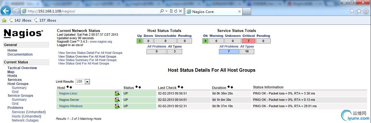

这样就在/usr/local/nagios/etc 目录下创建了一个htpasswd 验证文件,当通过http://192.168.1.108/nagios/ 访问时就需要输入用户名和密码了。
  e. 查看认证文件的内容
  # cat /usr/local/nagios/etc/htpasswd
  f. 启动apache 服务
  # /usr/local/apache2/bin/apachectl start
  到这里nagios 的安装也就基本完成了,你可以通过web来访问了。

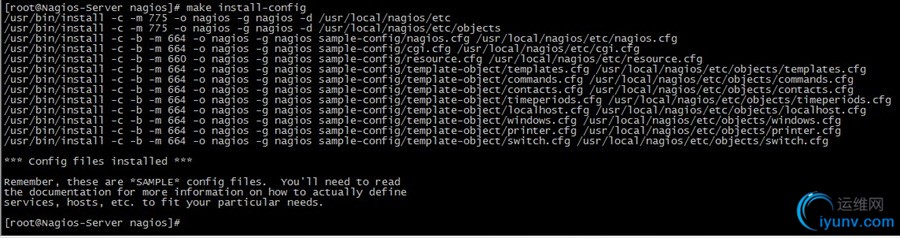

  Nagios 主要用于监控一台或者多台本地主机及远程的各种信息,包括本机资源及对外的服务等。默认的Nagios 配置没有任何监控内容,仅是一些模板文件。若要让Nagios 提供服务,就必须修改配置文件,增加要监控的主机和服务,下面将详细介绍。
  6.1 默认配置文件介绍
  Nagios 安装完毕后,默认的配置文件在/usr/local/nagios/etc目录下。
  每个文件或目录含义如下表所示:

  b. resource.cfg文件
  resource.cfg是nagios的变量定义文件,文件内容只有一行:
$USER1$=/usr/local/nagios/libexec
  其中,变量$USER1$指定了安装nagios插件的路径,如果把插件安装在了其它路径,只需在这里进行修改即可。需要注意的是,变量必须先定义,然后才能在其它配置文件中进行引用。

  d. hosts.cfg文件
  此文件默认不存在,需要手动创建,hosts.cfg主要用来指定被监控的主机地址以及相关属性信息,根据实验目标配置如下:
define host{
use                     linux-server          #引用主机linux-server的属性信息,linux-server主机在templates.cfg文件中进行了定义。
host_name               Nagios-Linux          #主机名
alias                   Nagios-Linux          #主机别名
address                 192.168.1.111         #被监控的主机地址,这个地址可以是ip,也可以是域名。
#定义一个主机组
define hostgroup{
hostgroup_name          bsmart-servers        #主机组名称,可以随意指定。
alias                   bsmart servers        #主机组别名
members                 Nagios-Linux          #主机组成员,其中“Nagios-Linux”就是上面定义的主机。
  注意:在/usr/local/nagios/etc/objects 下默认有localhost.cfg 和windows.cfg 这两个配置文件,localhost.cfg 文件是定义监控主机本身的,windows.cfg 文件是定义windows 主机的,其中包括了对host 和相关services 的定义。所以在本次实验中,将直接在localhost.cfg 中定义监控主机(Nagios-Server),在windows.cfg中定义windows 主机(Nagios-Windows)。根据自己的需要修改其中的相关配置,详细如下:
  localhost.cfg
define host{
use                     linux-server            ; Name of host template to use
; This host definition will inherit all variables that are defined
; in (or inherited by) the linux-server host template definition.
host_name               Nagios-Server
alias                   Nagios-Server
address                 127.0.0.1
define hostgroup{
hostgroup_name  linux-servers ; The name of the hostgroup
alias           Linux Servers ; Long name of the group
members         Nagios-Server ; Comma separated list of hosts that belong to this group
define service{
use                             local-service         ; Name of service template to use
service_description             PING
check_command                   check_ping!100.0,20%!500.0,60%
define service{
service_description             Root Partition
check_command                   check_local_disk!20%!10%!/
define service{
service_description             Current Users
check_command                   check_local_users!20!50
define service{
service_description             Total Processes
check_command                   check_local_procs!250!400!RSZDT
define service{
service_description             Current Load
check_command                   check_local_load!5.0,4.0,3.0!10.0,6.0,4.0
define service{
service_description             Swap Usage
check_command                   check_local_swap!20!10
define service{
service_description             SSH
check_command                   check_ssh
notifications_enabled           0
define service{
service_description             HTTP
check_command                   check_http
  windows.cfg
define host{
use             windows-server  ; Inherit default values from a template
host_name       Nagios-Windows  ; The name we're giving to this host
alias           My Windows Server       ; A longer name associated with the host
address         192.168.1.113   ; IP address of the host
define hostgroup{
hostgroup_name  windows-servers ; The name of the hostgroup
alias           Windows Servers ; Long name of the group
define service{
use                     generic-service
service_description     NSClient++ Version
check_command           check_nt!CLIENTVERSION
define service{
use                     generic-service
service_description     Uptime
check_command           check_nt!UPTIME
define service{
use                     generic-service
service_description     CPU Load
check_command           check_nt!CPULOAD!-l 5,80,90
define service{
use                     generic-service
service_description     Memory Usage
check_command           check_nt!MEMUSE!-w 80 -c 90
define service{
use                     generic-service
service_description     C:\ Drive Space
check_command           check_nt!USEDDISKSPACE!-l c -w 80 -c 90
define service{
use                     generic-service
service_description     W3SVC
check_command           check_nt!SERVICESTATE!-d SHOWALL -l W3SVC
define service{
use                     generic-service
service_description     Explorer
check_command           check_nt!PROCSTATE!-d SHOWALL -l Explorer.exe
  e. services.cfg文件

  八、查看初步配置情况
  8.1 启动完成之后,登录Nagios Web监控页http://192.168.1.108/nagios/ 查看相关信息。
  8.2 点击左面的Current Status -> Hosts 可以看到所定义的三台主机已经全部UP了。
  8.3 点击Current Status -> Services 查看服务监控情况。
  看到Nagios-Linux和Nagios-Server的服务状态已经OK 了,但是Nagios-Windows的服务状态为CRITICAL,Status Information 提示Connection refused。因为Nagios-Windows上还未安装插件,内部服务还无法查看,所以出现这种情况。将在下面具体讲解。

  9.1 NRPE 工作原理
NRPE 总共由两部分组成:
  • check_nrpe 插件,位于监控主机上
  • NRPE daemon,运行在远程的Linux主机上(通常就是被监控机)
  按照上图,整个的监控过程如下:
  当Nagios 需要监控某个远程Linux 主机的服务或者资源情况时:
  • Nagios 会运行check_nrpe 这个插件,告诉它要检查什么;
  • check_nrpe 插件会连接到远程的NRPE daemon,所用的方式是SSL;
  • NRPE daemon 会运行相应的Nagios 插件来执行检查;
  • NRPE daemon 将检查的结果返回给check_nrpe 插件,插件将其递交给nagios做处理。
  注意:NRPE daemon 需要Nagios 插件安装在远程的Linux主机上,否则,daemon不能做任何的监控。

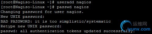

  a. 增加用户&设定密码
  # useradd nagios
  # passwd nagios
  b. 安装Nagios 插件
  这一步完成后会在/usr/local/nagios/下生成三个目录include、libexec和share。

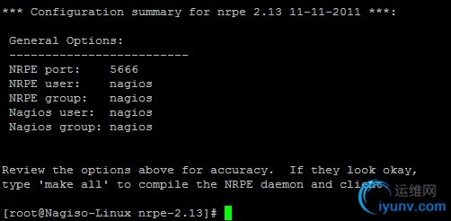

  c. 安装NRPE
# wget http://prdownloads.sourceforge.net/sourceforge/nagios/nrpe-2.13.tar.gz
# tar zxvf nrpe-2.13.tar.gz
# cd nrpe-2.13
# ./configure
# make all

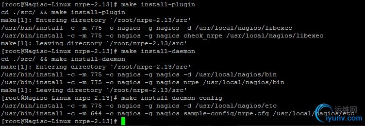

  接下来安装NPRE插件,daemon和示例配置文件。
  c.1 安装check_nrpe 这个插件
  # make install-plugin
  监控机需要安装check_nrpe 这个插件,被监控机并不需要,我们在这里安装它只是为了测试目的。
  c.2 安装deamon
  # make install-daemon
  c.3 安装配置文件
  # make install-daemon-config

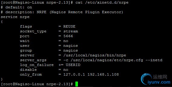

  按照安装文档的说明,是将NRPE deamon作为xinetd下的一个服务运行的。在这样的情况下xinetd就必须要先安装好,不过一般系统已经默认安装了。
  d. 安装xinted 脚本
  # make install-xinetd
  可以看到创建了这个文件/etc/xinetd.d/nrpe。
  编辑这个脚本:
  在only_from 后增加监控主机的IP地址。
  编辑/etc/services 文件,增加NRPE服务
  重启xinted 服务
  # service xinetd restart

  f. check_nrpe 命令用法
  查看check_nrpe 命令用法
  # /usr/local/nagios/libexec/check_nrpe –h
  可以看到用法是:
  check_nrpe –H 被监控的主机 -c 要执行的监控命令
  注意:-c 后面接的监控命令必须是nrpe.cfg 文件中定义的。也就是NRPE daemon只运行nrpe.cfg中所定义的命令。

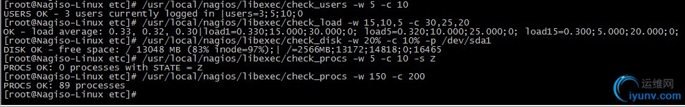

command[check_users]=/usr/local/nagios/libexec/check_users -w 5 -c 10
command[check_load]=/usr/local/nagios/libexec/check_load -w 15,10,5 -c 30,25,20
command[check_sda1]=/usr/local/nagios/libexec/check_disk -w 20% -c 10% -p /dev/sda1
command[check_zombie_procs]=/usr/local/nagios/libexec/check_procs -w 5 -c 10 -s Z
command[check_total_procs]=/usr/local/nagios/libexec/check_procs -w 150 -c 200
[iyunv@Nagiso-Linux etc]#
  红色部分是命令名,也就是check_nrpe 的-c 参数可以接的内容,等号 “=” 后面是实际执行的插件程序(这与commands.cfg 中定义命令的形式十分相似,只不过是写在了一行)。也就是说check_users 就是等号后面/usr/local/nagios/libexec/check_users -w 5 -c 10 的简称。
  我们可以很容易知道上面这5行定义的命令分别是检测登陆用户数,cpu负载,sda1的容量,僵尸进程,总进程数。各条命令具体的含义见插件用法(执行“插件程序名 –h”)。
  由于-c 后面只能接nrpe.cfg 中定义的命令,也就是说现在我们只能用上面定义的这五条命令。我们可以在本机实验一下。

  9.3.4 查看配置情况
  可以看到,对于Nagios-Server 和Nagios-Linux 上的相关服务的监控已经成功了,还有Nagios-Windows 上的服务还没有定义,下面讲到。
