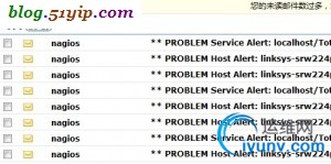

  3,如果用mail命令来发邮件能收到邮件,而nagios发的报警邮件还是收不到怎么办呢。这种情比较郁闷,并且我遇到了。查看一下mail的log日志文件/var/log/maillog,我当时用的是qq邮箱来收邮件的,发现qq的邮件服务器会拒绝。看下图
DSC0000.jpg qq拒绝nagios的报警邮件
  拒绝也不是全部拒绝,能收到邮件,但是延迟比较严重。建议不要用qq邮箱来收邮件。
DSC0001.jpg qq收到的nagios报警邮件

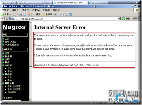

  (centos请关闭selinux,要不无法使用cgi,日志等(出现无法读,或者是白页) | chcon -R -t httpd_sys_content_t /usr/local/nagios/sbin)

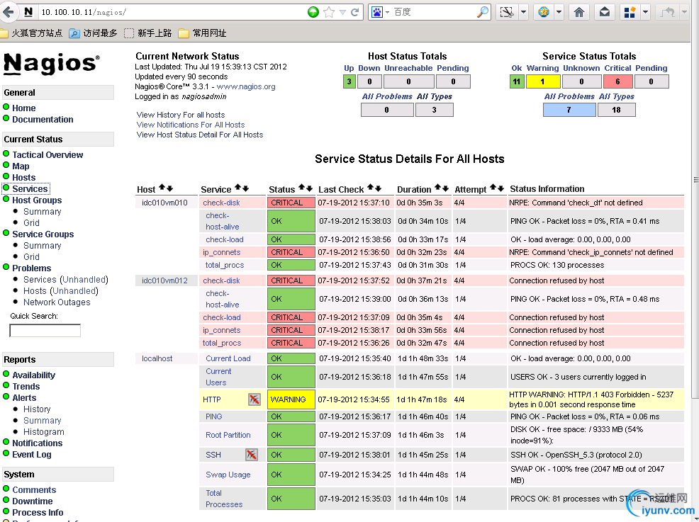

  然后再增加一行:
  command[check_hda2]=/usr/local/nagios/libexec/check_disk -w 20% -c 10% -p /dev/hda2
  // 这里的check_hda1 和 check_hda2 都是自定义的,和server端的定义的service中的check_command对应。也就是说,如果在server端定义了一个service(通过nrpe方式)那么必须要在客户端上的nrpe.cfg中定义相应的脚本。保存这个文件后,需要重新启动一下nrpe服务。
  killall nrpe ; /usr/local/nagios/bin/nrpe -c /usr/local/nagios/etc/nrpe.cfg -d (client上)
  3. 重启nagios服务
  修改了配置需要重启服务才能使添加的监控主机生效。
  /etc/init.d/nagios  restart  (server上)
  此时再到web页面去观察是否多了一台10.0.4.56

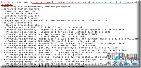

(1)、解决安装Nagios的依赖关系:
Nagios基本组件的运行依赖于httpd、gcc和gd。可以通过以下命令来检查nagios所依赖的rpm包是否已经完全安装:
# yum -y install httpd gcc glibc glibc-common gd gd-devel php php-mysql mysql mysql-devel mysql-server
说明:以上软件包您也可以通过编译源代码的方式安装,只是后面许多要用到的相关文件的路径等需要按照您的源代码安装时的配置逐一修改。此外,您还得按需启动必要的服务,如httpd等。

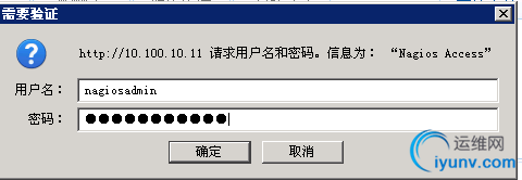

(4)、创建一个登录nagios web程序的用户,这个用户帐号在以后通过web登录nagios认证时所用:
# htpasswd -c /usr/local/nagios/etc/htpasswd.users nagiosadmin
以上过程配置结束以后需要重新启动httpd:
# service httpd restart

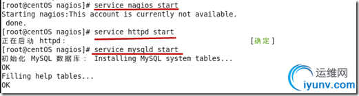

四、配置并启动Nagios
(1)、把nagios添加为系统服务并将之加入到自动启动服务队列:
# chkconfig --add nagios
# chkconfig nagios on
(2)、检查其主配置文件的语法是否正确:
# /usr/local/nagios/bin/nagios -v /usr/local/nagios/etc/nagios.cfg
(3)、如果上面的语法检查没有问题,接下来就可以正式启动nagios服务了:
# service nagios start

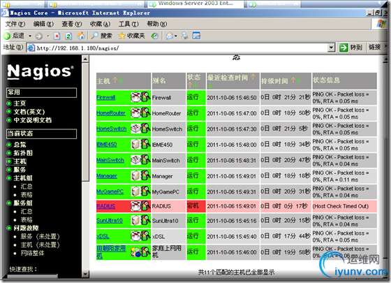

(5)、通过web界面查看nagios:
http://10.100.10.11/nagios
此时,监控本机的服务页面如下: DSC0003.png

六、配置监控端所要监控的服务和资源
手动添加一些监控的配置文件,在监控端(10.100.10.11)的/usr/local/nagios/etc/objects/添加:
首先是添加主机和服务:
①   vi /usr/local/nagios/etc/objects/host10.cfg
define host {
        host_name idc010vm010
        alias idc010vm010
        address 10.100.10.10
        check_command check-host-alive
        max_check_attempts 5
        notification_interval 10
        notification_period 24x7
        notification_options d,u,r
define service {
        service_description check-host-alive
#       check_command check_nrpe! check_load
        check_period 24x7
        max_check_attempts 4
        normal_check_interval 3
        retry_check_interval 2
        contact_groups admins
        notification_options w,u,c,r
define service {
        service_description check-disk
        check_command check_nrpe! check_df
        check_period 24x7
#       check_command check-host-alive
define service{
service_description total_procs
check_command check_nrpe!check_total_procs
check_period 24x7
#contact_groups admins
define service{
service_description ip_connets
check_command check_nrpe! check_ip_connets
check_period 24x7
define service{
检测结果如下: DSC0004.png

我把命令贴出来,为了方便大家操作你只要跟着我把命令拷贝和粘贴即可,省去敲打命令的麻烦也避免失误出错(小技巧提醒:装好centOS以后进入x-windows里面装个vmware tools就可以实现物理机和虚拟机之间的拷贝和粘贴,方法很简单这里就不说了)
yum -y install httpd gettext mysql mysql-server mysql-devel php php-mysql php-pear
  yum install php-mysql mysql perl mysql-server perl-DBI perl-DBD-MySQL httpd gcc glibc glibc-common gd gd-devel php

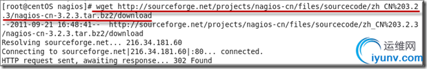

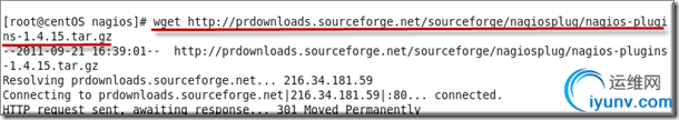

  在线下载nagios程序和插件
  wget http://prdownloads.sourceforge.net/sourceforge/nagiosplug/nagios-plugins-1.4.15.tar.gz (现在最新版本的插件)
wget http://sourceforge.net/projects/nagios-cn/files/sourcecode/zh_CN%203.2.3/nagios-cn-3.2.3.tar.bz2/download(最新版为3.3.1,装上去觉得界面变得不好看,顺便就找了个中文版的)

  添加访问页面用户nagiosadmin及密码,这里要记住此密码不要忘记了.
  接下来启动相关服务

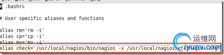

  [经验分享:由于这一串检查的命令很长,应用率也比较高,这里我们可以自定义一个命令来代替这一长串的命令
  编辑.bashrc这个文件
  在里面用alias 来自定义一个命令来代替,这里我用check
  用source命令在当前bash环境下读取并执行bashrc中的命令
  这样我们自定义的命令就生效了,以后只要输入check就可以检查nagios配置文件是否存在错误了,简单方便.]

  现在就可以用http://serverip/nagios 方式访问nagios web访问控制台了.

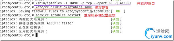

  开了防火墙记得要开放80端口,要不然连接不到,或者直接关闭防火墙用命令service iptables stop关闭即可.
  问题分享:进入页面的时候点主机或其它选项的时候报此错误,后面百度一下原来是开启了selinux强制访问控制安全模块所致
  注意:如果你开启了selinux 需要配置如下二步:
chcon -R -t httpd_sys_content_t /usr/local/nagios/sbin/
chcon -R -t httpd_sys_content_t /usr/local/nagios/share/

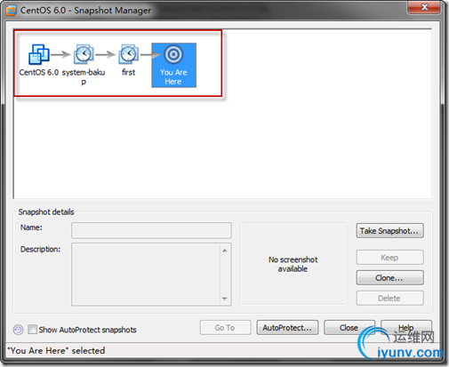

  [经验分享:我这里用虚拟机做的,记得系统和网络相关参数配置好以后做一个系统的快照,配到这里nagios安装成功以后我们再做一个快照,以免后面配乱出问题的时候我们可以返回到这里重新再配置,方便快捷,记住做快照的时候先把虚拟机关闭以后再做,要不然快照出来的文件大得吓人,而关闭以后做快照文件才几百KB.]

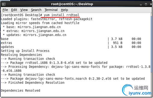

  [PNP是一个基于php和perl,用rrdtool将nagios采集的数据绘制图表的工具,所以安装pnp之前必须先安装php perl  and rrdtool这里用yum直接来安装rrdtool,单独下载安装有很多依存关系,挺麻烦.]

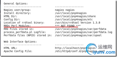

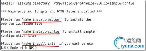

  编译的时候报错了.
  yum install perl-Time-HiRes
  继续编译发现有个perl modules没有发现,好像提示用来加速什么的,暂时不管它了
  根据提示需要继续
  然后把相关后缀带sample文件变更成无sample后缀
