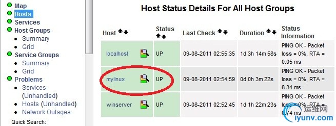

  5、我们查看nagios是否监控到了mylinux,显示如图:
  好了,我们监控其他linux主机已经实现了,关于nagios对其它linux主机的监控配置到此为止
