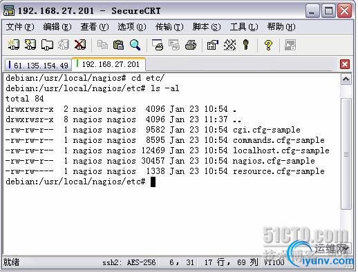

刚安装完成的nagios,其配置文件的目录是/usr/local/nagios/etc,下图是其etc目录的文件:
先把这些文件改名,如 cgi.cfg-sample改成cgi.cfg ,用命令cp cgi.cfg-sample cgi.cfg &#8230;依样把余下的几个*.cfg-sample都复制成*.cfg文件。从nagios2.6版开始,不用修改配置文件localhost.cfg就可以直接运行../bin/nagios &#8211;v nagios.cfg验证程序是否能正常运行(nagios2.5及以前版本的最小运行的配置文件是minimal.cfg,但需要修改这个文件多处才能验证成功)。当然,我们不能指望这个最小的配置文件能够满足实际的需求,因此,需要对现有的配置文件进行修改,其次增加自定义的一些配置文件。这里,我们分两步进行:先修改配置文件再增添自定义文件。

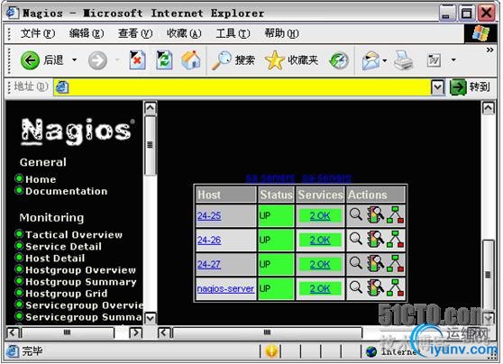

主机组配置文件hostgroups.cfg,这是一个可选的项目,它建立在文件hosts之上,其格式如下:
define hostgroup {
         hostgroup_name  sa-servers
         alias           sa servers
         members         nagios-server,24-25,24-26  //用逗号间隔多个主机
多个主机组依上面的格式逐个追加上去。后面给一个主机组的截图。

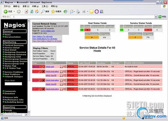

它告诉我配置文件在什么位置产生错误(实际上我故意在配置文件里加了一个注释符号来测试)。验证通过以后,就可以执行命令/usr/local/nagios &#8211;d  /usr/local/nagios/etc/nagios.cfg 把nagios作为守护进程。然后用ps &#8211;aux | grep nagios 看进程是否处于运行状态。到这一步,nagios服务基本上算是配置完毕。做hosts.cfg、services.cfg等配置时,可以运用一些小技巧来减少出错的概率:如先定义少许的主机、服务,待校验无误后再追加。
    三、验收
用浏览器输入nagios所在服务器的ip及目录,如http://61.135.X..X/nagios,再输验证所需的用户名和密码,就可点击页面右边的相关连接来查看各种状态。关掉某个被nagios监控主机的服务或者拔掉某个服务器的网线,等几分钟,点击超连接&#8220;Service Detail&#8221;观察页面状态看是否有红色的醒目的报警出现。
一会儿,就会收到报警短信和报警邮件,然后在把测试所有的服务开启或把拔下来的网线查上去,片刻后,网页里的红色报警表格消失,手机短信或邮件通知故障恢复。如果你的情况也这样,那么真正大功告成。
