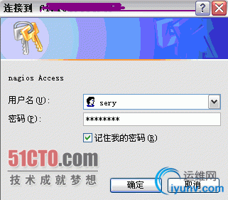

上述文本块的作用是对nagios的目录进行用户验证,只有合法的授权用户才可以访问nagios的页面文件。第二步是生成用户验证文件:只要执行命令 /usr/local/apache/bin/htpasswd–c /usr/local/nagios/etc/htpasswd sery ,就会生成web的合法访问用户sery;命令交互执行,需要输入2次密码,然后就在文件/usr/local/nagios/etc/htpasswd写入一行-第一个字段是刚生成的用户名,第二个是加密后的密码,如果还要添加更多的用户,执行命令 htpasswd 就不需要选项 “-c”,否则就会覆盖所有已经生成的行。
配置完成后,执行/usr/local/apache/bin/apachctl –t  检查apache配置文件是否有语法错误,无误后用/usr/local/apache/bin/apachctl start & 把apache启动,然后从另外的机器的浏览器输入nagios 的访问地址(如:http://ip/nagios),如果正常,将出现下图的登录验证窗口等待用户输入:
  输入用htpasswd创建的用户名和密码测试一下,没有问题的话,进行下一步配置操作。

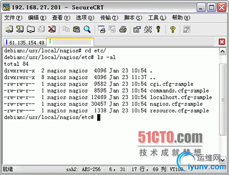

  刚安装完成的nagios,其配置文件的目录是/usr/local/nagios/etc,下图是其etc目录的文件:
  先把这些文件改名,如 cgi.cfg-sample改成cgi.cfg ,用命令cp cgi.cfg-sample cgi.cfg …依样把余下的几个*.cfg-sample都复制成*.cfg文件。从nagios2.6版开始,不用修改配置文件localhost.cfg就可以直接运行../bin/nagios –v nagios.cfg验证程序是否能正常运行(nagios2.5及以前版本的最小运行的配置文件是minimal.cfg,但需要修改这个文件多处才能验证成功)。

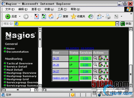

主机组配置文件hostgroups.cfg,这是一个可选的项目,它建立在文件hosts之上,其格式如下:
define hostgroup {
hostgroup_name  sa-servers
alias           sa servers
members         nagios-server,24-25,24-26  //用逗号间隔多个主机
  多个主机组依上面的格式逐个追加上去。后面给一个主机组的截图。

  验收
  用浏览器输入nagios所在服务器的ip及目录,如http://61.135.X..X/nagios,再输验证所需的用户名和密码,就可点击页面右边的相关连接来查看各种状态。关掉某个被nagios监控主机的服务或者拔掉某个服务器的网线,等几分钟,点击超连接“Service Detail”观察页面状态看是否有红色的醒目的报警出现。
   一会儿,就会收到报警短信和报警邮件,然后在把测试所有的服务开启或把拔下来的网线查上去,片刻后,网页里的红色报警表格消失,手机短信或邮件通知故障恢复。如果你的情况也这样,那么真正大功告成。
Nagios的功能十分强大,在我的项目里,因为我的需求不同而尽可能的简化了nagios而没有使用代理、多更多插件等功能,在一个不超过1000个服务器的网络规模里,它工作得很好。如果有更多的服务器,建议使用mysql数据来管理监控对象。在部署nagios的过程中,我多很多选项作了取舍,更详细的情况请参照官方的文档。
