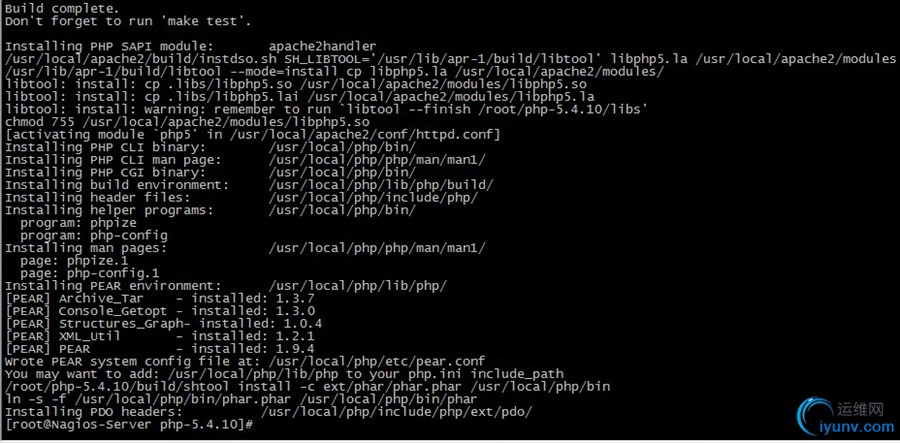

  b. 安装Php
  # wget http://cn2.php.net/distributions/php-5.4.10.tar.gz
  # tar zxvf php-5.4.10.tar.gz
  # cd php-5.4.10
  # ./configure --prefix=/usr/local/php --with-apxs2=/usr/local/apache2/bin/apxs
  # make && make install

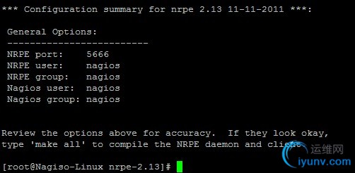

  c. 安装NRPE
# wget http://prdownloads.sourceforge.net/sourceforge/nagios/nrpe-2.13.tar.gz
# tar zxvf nrpe-2.13.tar.gz
# cd nrpe-2.13
# ./configure
# make all
  接下来安装NPRE插件,daemon和示例配置文件。
  c.1 安装check_nrpe 这个插件
  # make install-plugin
  监控机需要安装check_nrpe 这个插件,被监控机并不需要,我们在这里安装它只是为了测试目的。
  c.2 安装deamon
  # make install-daemon
  c.3 安装配置文件
  # make install-daemon-config
  现在再查看nagios 目录就会发现有5个目录了
