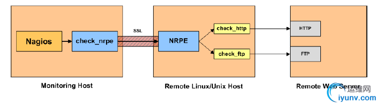

  下图为NRPE构件监控远程主机本地信息的运行原理:
  NRPE总共由两部分组成:
  --check_nrpe插件,位于监控主机上
  --NRPE daemon,运行在远程被监控的Linux主机上
  当监控远程Linux/UNIX主机服务或资源时,流程如下:
  1、nagios会运行check_nrpe这个插件,并且会告诉它需要检查什么;
  2、check_nrpe插件会连接到远程的NRPE daemon,所用的方式是SSL;
  3、NRPE daemon会运行相应的nagios插件来执行检查动作;
  4、NPRE daemon将检查的结果返回给check_nrpe插件,插件将其递交给nagios做处理。

  通过NRPE的检测分为两种:
  1)直接检测:检测的对象是运行NRPE的那台Linux主机的本地资源,原理如下:
  直接使用NRPE插件监控远程Linux/UNIX主机的本地或者私有资源。例如:CPU负载,内存使用,SWAP空间使用,硬盘等运行状况。
  2)间接检测:当运行Nagios的监控主机无法访问到某台被监控主机,但是运行NRPE的机器可以访问得到的时候,运行NRPE的主机就充当一个中间代理,将监控请求发送到被监控对象上。
  其实这种情况一般出现在监控主机与被监控主机不在同一段网络内。日常企业里一般不非出现这样情况,所以下面我所做的都是直接检测。

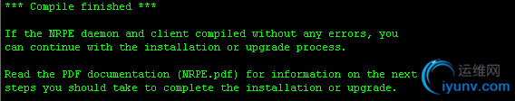

  下一步是make all,输出如下图截图所示:

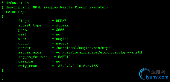

[iyunv@testdb ~]#vi /etc/xinetd.d/nrpe DSC0005.png
  #注意:在only_from添加Nagios监控服务器的IP地址。修改后如上图所示!

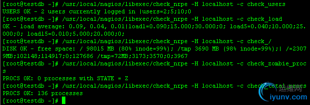

测试NRPE是否正常工作
前面安装了check_nrpe这个插件用于测试,现在就是用的时候,执行
/usr/local/nagios/libexec/check_nrpe -H localhost,如下图所示: DSC0006.png
  也就是在本地用check_nrpe连接nrpe daemon是正常的。
/usr/local/nagios/libexec/check_nrpe –h查看这个命令的用法
可以看到用法是check_nrpe –H 被监控的主机 -c要执行的监控命令
注意:-c后面接的监控命令必须是nrpe.cfg文件中定义的.也就是NRPE daemon只运行nrpe.cfg中所定义的命令。

由于-c后面只能接nrpe.cfg中定义的命令,也就是说现在我们只能用上面定义的这五条命令.我们可以在本机实验一下.如下图所示: DSC0008.png

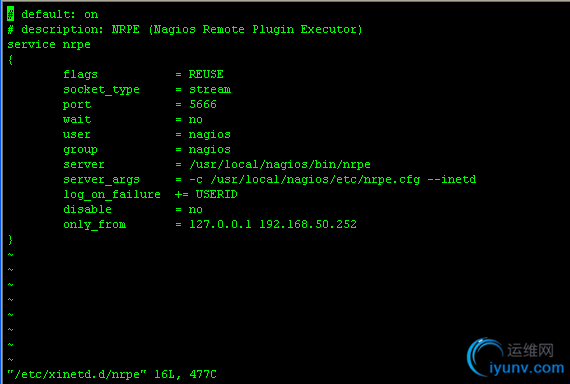

  [iyunv@Nagios ~]# vi /etc/xinetd.d/nrpe 如下图示:
#注意:在only_from添加要监控的主机IP地址,中间以空格隔开。

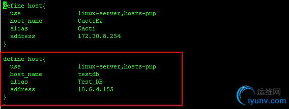

修改Nagios服务器hosts.cfg和services.cfg文件,如下图所示:
