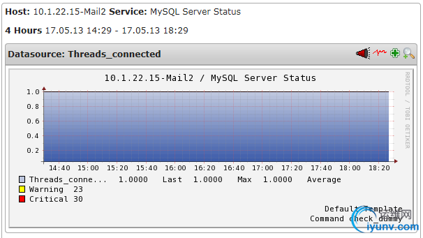

  接下来我们来介绍一下Nagios的数据格式,下面是一个例子:
OK: MySQL alive: Threads_connected=1 | 'Threads_connected'=1;25;30;
  Nagios的数据格式分成2部分,中间用管道符分割,前半部分会被Nagios显示在监控前台页面上,后半部分则用于图形的展现。我们主要关注后半部分,我们可以看到用分号间隔的3个数字,1表示当前值,即MySQL当前的连接数,25表示图形上的警告线,在图形上会用一条黄色线表示,30表示图形上的危险线,在图形上会用红色线表示。我们先来看看图形的展示效果,如下图所示(有些网上下载的插件并没有提供后半部分的数据,我们称之为prefdata,故而在显示图形时会报找不到xxxx.xml文件的错误信息,这时你就应该看看你使用的插件是否支持prefdata的输出):
